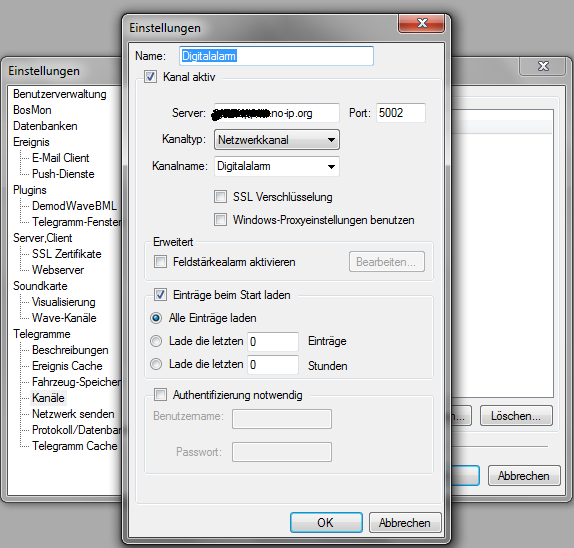

Vielen Dank für die Antwort.
Genau nach dieser Anleitung bin ich vorgegangen, doch wenn ich die Einstellungen speichere, dann bekomme ich eine Fehlermeldung (Im Anhang). Gebe ich die Adresse und den Port im Browser ein, öffnet sich jedoch das Telegrammfenster.
Viele Grüße
Viele Grüße
- fehlermeldung.png (18.14 KiB) 8911 mal betrachtet
- einstellungen.png (56.05 KiB) 8911 mal betrachtet

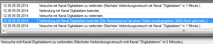

Re: Daten aus Web-Interface
Nimm mal den Kanaltyp: Telegrammfenster.
Schau mal was dann kommt. Ich gehe mal davon aus, da es ja im Browser geht das schon alles freigegeben ist.
Grüsse Sascha

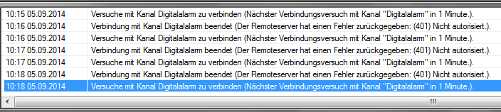

Hab ich auch schon versucht, dann kommt diese Fehlermeldung:
- fehlermeldung.png (15.47 KiB) 8903 mal betrachtet
da steht "nicht authorisiert" und Du hast auch keinen Benutzernamen/Passwort in BosMon hinterlegt, daher kannst Du auf den Kanal nicht zugreifen.
Der Rest wird in der Doku erklärt.
Hallo.
Ja, ich habe keine Zugangsdaten angegeben, da ich die für das Webinterface auch nicht brauche
wenn dort steht "nicht authorisiert", dann hast Du keinen Zugriff dadrauf. Dann hast Du wahrscheinlich Zugriffsbeschränkungen aktiviert und musst einen User anlegen/einem User die Berechtigung geben der darauf zugreifen darf.
