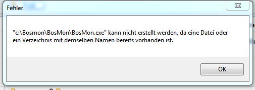

halloMartin112 hat geschrieben:ok hat sich erledigt hab es selber hinbekommen![]()
hat sich leider doch nicht ganz erledigt
nach dem mein pc neu gestartet ist und ich danach die zweite instans öffnen wollte kommt immer eine fehlermeldung. ( siehe Bild )
wie kann man das jetzt ändern damit ich die zweite instanz wieder am laufen bekomme?
Gruß Martin
- fehler.jpg (15.55 KiB) 9239 mal betrachtet
Re: Telegramme modifizieren nur partiell durchführen?
das Dialogfeld sieht eher so aus als wolltest Du BosMon neu installieren oder etwas über die bosmon.exe kopieren ?!
