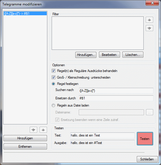

und wie müsste dann jetzt die Regel aussehen um ein Zeichen vor ein Großbuchstaben zu setzten? Habe noch nicht rausgefunden das zu realisieren.

Re: Ersetzen
siehe Bild.
siehe Bild.

Re: Ersetzen
Danke Thimo.
Das hat mich schon ein ganzes Stück weiter gebracht.
Kannst mir jetzt noch helfen wie ich ein Zeichen hinter einer Hausnummer bekomme?

Hat sich schon soeben erledigt. Habe es selbst hinbekommen.

Re: Ersetzen
$1 ist der Inhalt von dem ersten Text in Klammern (...).
BosMon benutzt als Sprache "Reguläre Ausdrücke". Google doch einfach mal danach, im Internet findest Du auch viele weitere Beispiele.
