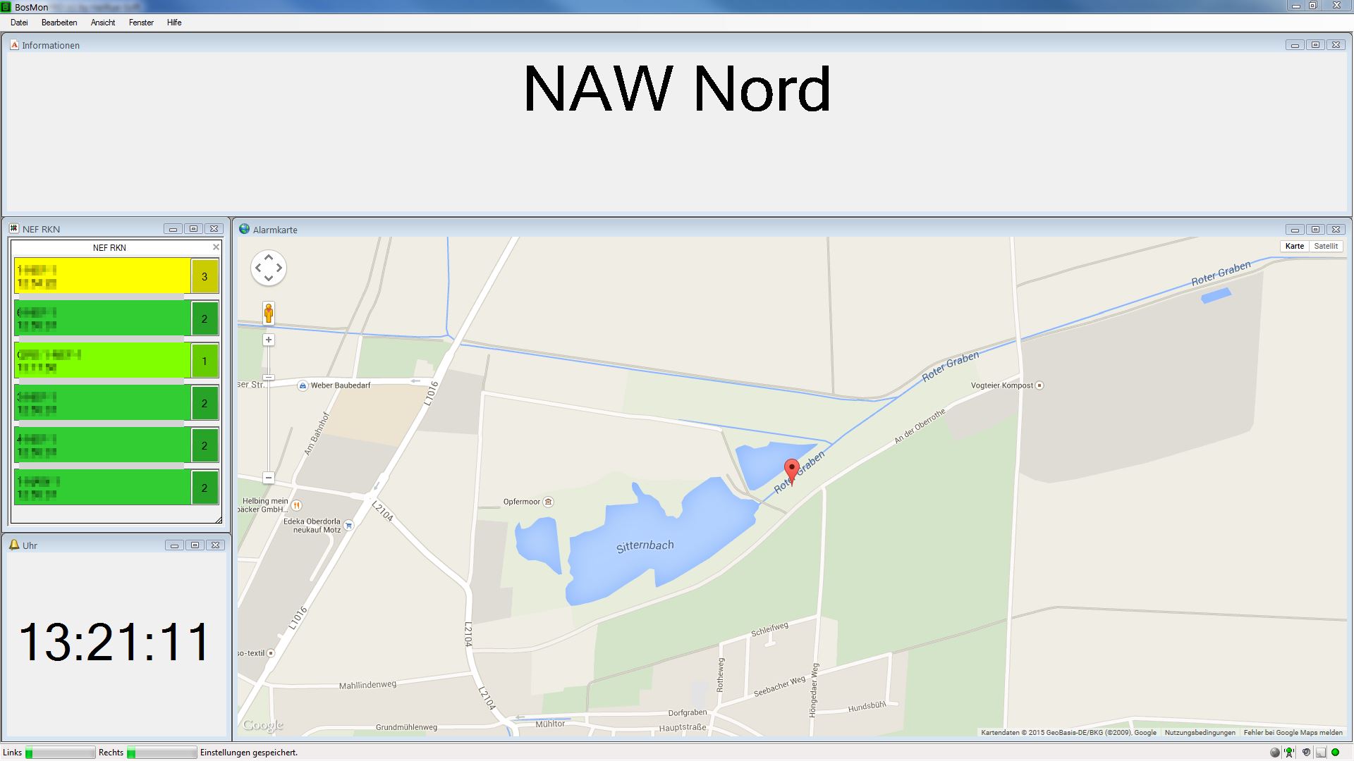

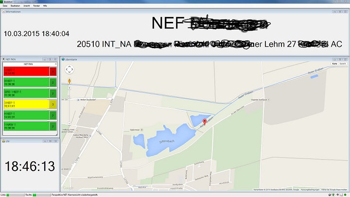

- Zustand Alarm-Monitor mit Einstellung 2
- Alarmmonitor-Nach Alarm_2.jpg (157.63 KiB) 13610 mal betrachtet
- Zustand Alarm-Monitor mit Einstellung 1
- Alarmmonitor-Nach Alarm_1.jpg (158.51 KiB) 13610 mal betrachtet

Jaaaa, wer lesen kann ist klar im Vorteil...
Kaum war der Post von mir hier online, bin ich hier unter der Dokumentation auf die Variablen gestoßen, und siehe da, im Informationsfenster steht der Alarmierungstext
(Siehe Bild)

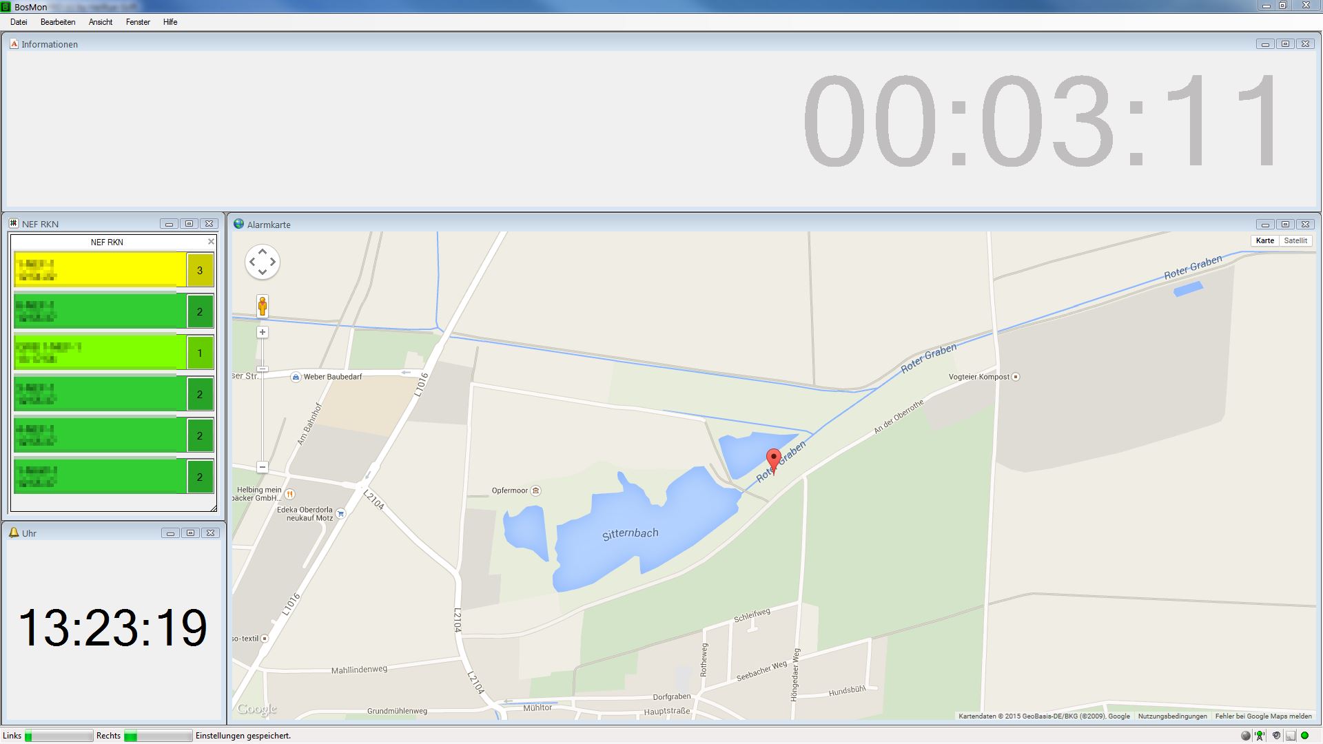

Jetzt fehlt nur noch die Google Karte - die bleibt nach wie vor auf der Standardeinstellung stehen. Die rührt sich kein mm
Hier bräuchte ich jetzt diesbezüglich Hilfe...

- Alarm-Monitor nach Alarm Eingang. Karte OHNE Funktion!
- Alarmmonitor-Nach Alarm_3.jpg (77.98 KiB) 13595 mal betrachtet

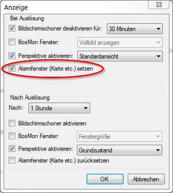

bitte vergiss nicht im Ereignis zu aktivieren, dass die Kartenansicht aktualisiert werden soll.

@ Thimo: Ich denke mal das du dass Häkchen meinst, unter:bosmon hat geschrieben:Hallo,
Bearbeiten -> Telegrammereignisse -> Beschreibung hinzufügen (ändern) -> unter Anzeige:
„Alarmfenster (Karte etc.) setzen“ meinst!?
Da ist das Häkchen drin (Siehe Anhang Bild).

- Einstellung: Anzeige Ereignis Alarmkarte
- Anzeige Ereignis _Alarmkarte.jpg (30.51 KiB) 13561 mal betrachtet

ja genau das meinte ich auch also ist das bei dir schon richtig eingestellt wie ich das im bild gesehen habeSchnupfen hat geschrieben:@ Thimo: Ich denke mal das du dass Häkchen meinst, unter:
