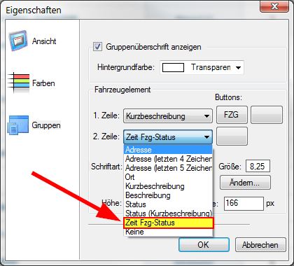

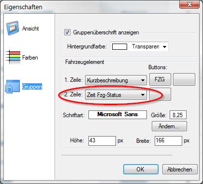

Oder im dem Fenster unter: FENSTER -> Konfigurieren... -> Gruppen -> 2. Zeile -> "Zeit Fzg.-Status"
Siehe Bilder
Schnupfen
Auswahl 2. Zeile Zeit Status
Status FZG_0.jpg (34.43 KiB) 4387 mal betrachtet
Auswahl-Gruppe
Auswahl-Gruppe
Status FZG_1.jpg (30.28 KiB) 4387 mal betrachtet
