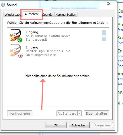

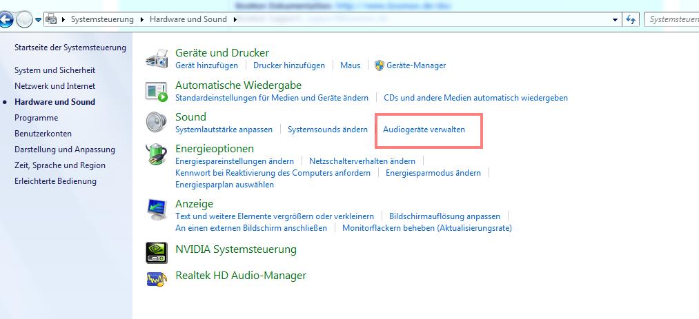

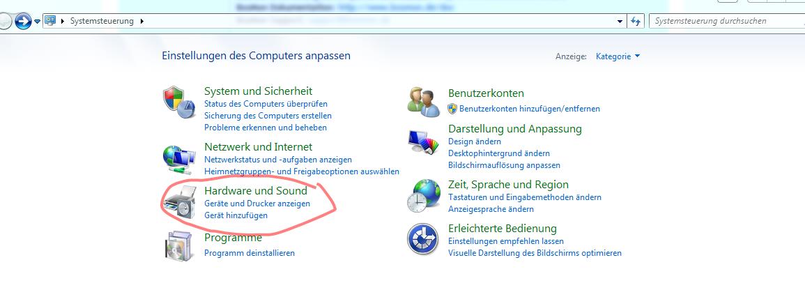

kann man denn irgendwo in der Systemsteuerung sehen ob und welche Soundkarte man hat?

Im Gerätemanager bestimmt.
