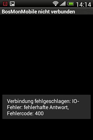

Re: Mehrere Benutzer Bosmon Mobile
Hallo Timo das ist unterschiedlich mit den fehlermeldungen
- 20150409045213.jpg (30.46 KiB) 15550 mal betrachtet

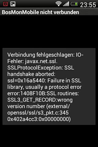

es sind unterschiedliche meldungen von unterschiedlichen benutzern ..
einer mit einem htc desire c , einem s5 , s4 und nem sony
- 20150409052231.jpg (14.21 KiB) 15547 mal betrachtet
Connection Refused: Keine Verbindung möglich, vielleicht lief der Server da nicht
Fehler 400: SSL nicht aktiviert ?
Vielleicht ist auf dem PC auch eine Firewall aktiviert die Verbindungen blockiert...
