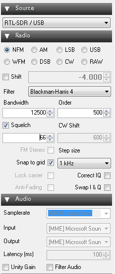

Hey,
hier mal ne Einstellung für ZVEI/FMS..
- Filter.png (13.89 KiB) 14871 mal betrachtet

Bei Output must du auch das Virtual audio cable nehmen , sonst bekommt BM kein Signal

so nicht richtig, da es auch so funktioniert!Doom112 hat geschrieben:Bei Output must du auch das Virtual audio cable nehmen , sonst bekommt BM kein Signal
Virtual audio cable ist auf dem Rechner garnicht installiert..

hmmm noch etwas an fein tuning ? weil die töne kommen noch nicht so super an ..

Hallo, die einstellungen sehen soweit gut aus.
Hier mal meine:
NFM
Bandwith: 12500
Filter order: 300
Squelch aus
Snap to grid an
correct IQ an
Unity Gain aus
Filter Audio aus
Samplerate auf 1.024 msps
RTL AGC an
Tuner AGC an
Habe mittlerweile jedoch nach ein paar Tagen das Problem, das Bosmon nur noch abgehackt auswertet, weis nun nur nocht ob es an einer falschen SDR# einstellung oder an bosmon liegt
Grüßle Dr.hase
