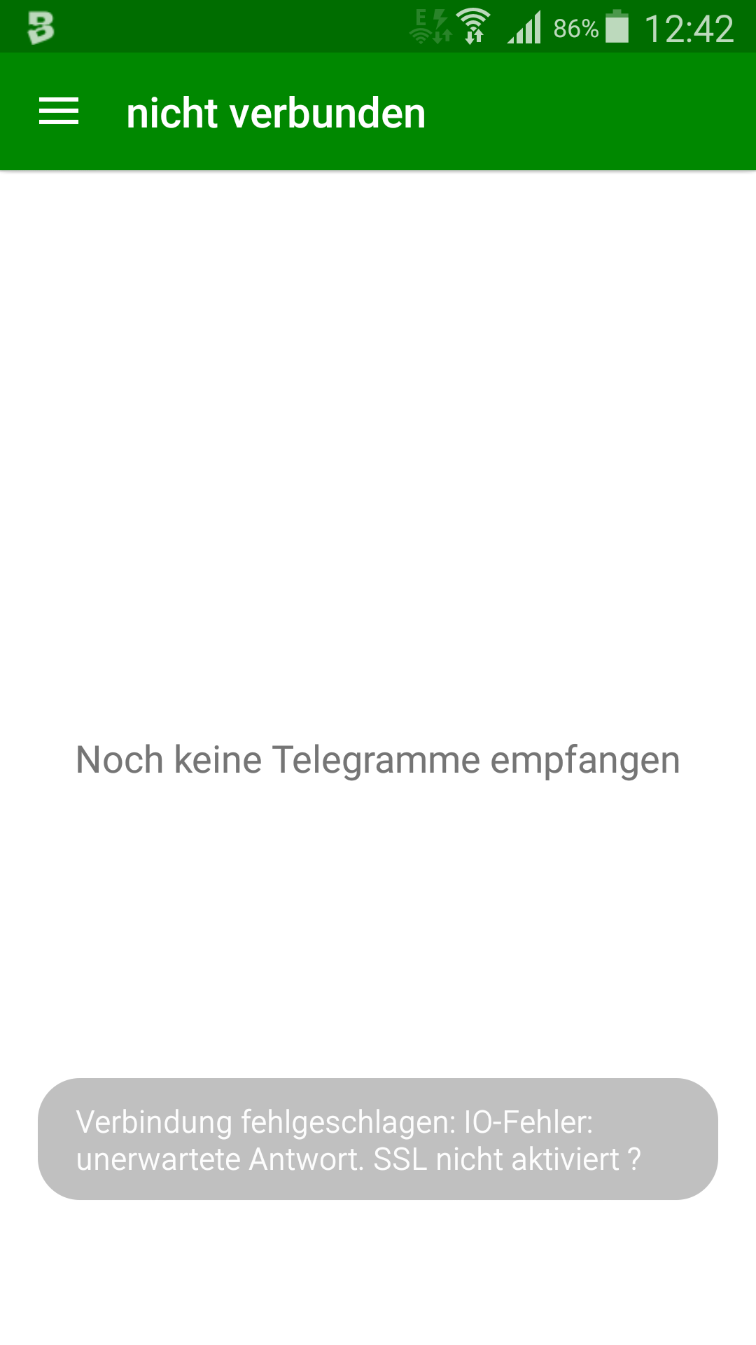

Ähnliches Problem bei uns:
Grundsätzlich gibt es 2 Fehler:
1. BMM zeigt verbunden an, es werden aber keine Daten aktualisiert.
verbindet man dann neu kommt diese Fehlermeldung.
2. BMM zeigt nicht verbunden an. Der Rest wie bei Fehler 1.
Nach mehrmaligen Versuchen des Reconnects verbindet BMM sich dann wieder nach einigen Minuten.
Hardware ist eine Fritzbox, Ports durch Bosmon geöffnet!
Hat bis jetzt Jahrelang einwandfrei durch alle Versionen funktioniert. Dieser Fehler ist vielen Usern erst bei der aktuellen Version aufgefallen.
Hat jemand eine Idee?

Leider hat das mit SSL ein oder ausgeschaltet nichts zu tun. Sicherlich kommt diese Meldung nicht wenn SSL aus ist, allerdings möchte ich das doch Gerne nutzen.
Ich habe auch unsere interne IP als server probiert. Gleiches Problem. Somit scheidet der Provider schon einmal aus.
