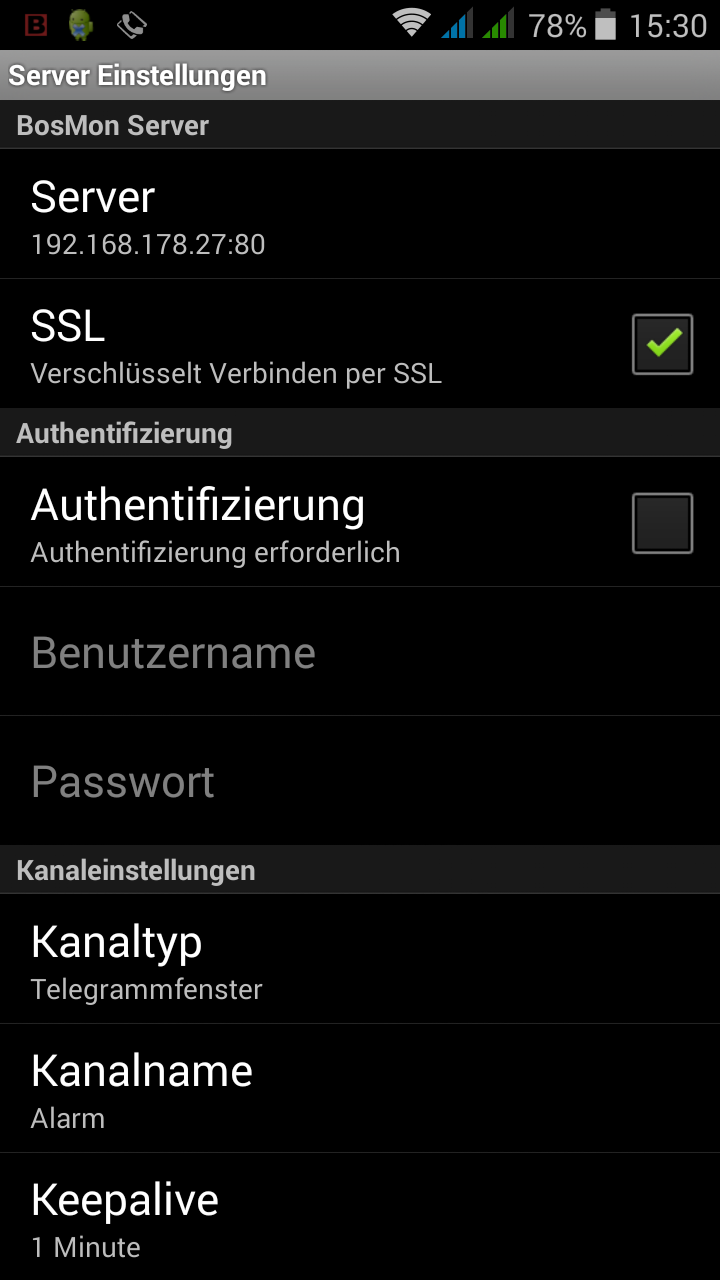

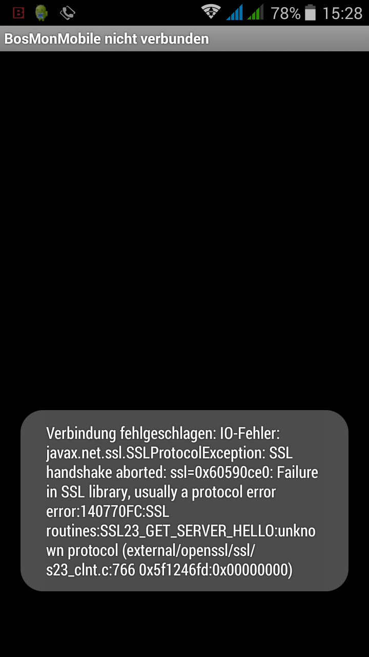

Es klappt immer noch nicht ich habe jetzt
bei server 192.168.***.**:80 eingegeben
ich müsste doch zumindest im internen WLAN eine Verbindung hinbekommen.
Ich habe noch zwei screenshots hinzugefügt.
Was muss ich denn in BM einstellen?
ich habe dort folgendes gemacht;
Webserver aktiv einen Haken
Passwörter vergeben wird später gemacht wenn alles funktioniert.
Wo gibt es noch fehler?

nimm mal den Hacken bei SSL raus dann sollte es eigendlich funzen.
desweiteren solltest du bei server folgendes eingeben
interneIP:port.externeIP:port
die interneIP fängt meistens mit 192.168.2.?? die letzten zwei zahlen schwanken meistens jenachdem wie du von router zum rechner kommst.
die externeIP ist dann natürlich die ip mit der du von aussen auf den rechner/server zugreifen kannst.
Die externeIP kannst du am besten unter folgende adresse herausfinden
www.wieistmeineip.de
desweiteren musst du auch gucken das du für den port , mit dem du arbeiten möchtest auch ne portweiterleitung bzw portfreischaltung eingerichtet hast.
wenn du das alles hast sollte es eigendlich klappen,
ansonsten kannst du dich auch einfach mal per pn melden dann könnte ich es mir mal per teamviewer anschauen.
