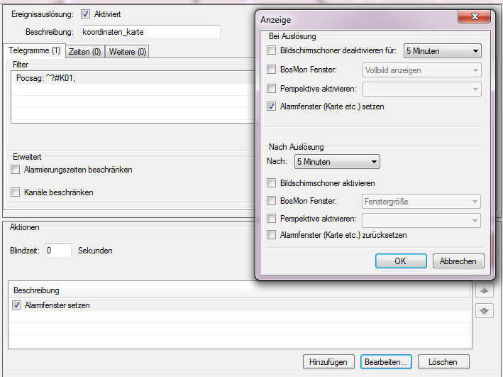

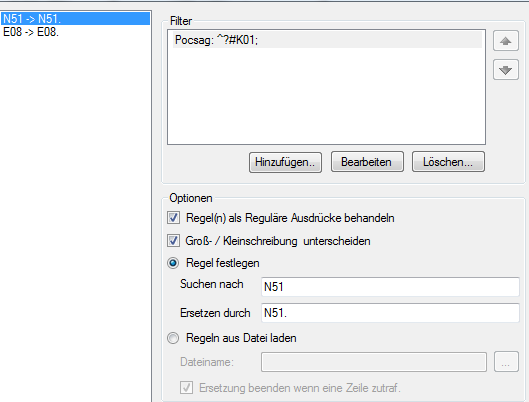

Kurzes Feedback zum Thema. Nun klappt es. War mal wieder ein Fehler sitzt vor dem PC.
Danke Betatester für den Hinweis mit dem modifizieren.
Ich habe die aktuelle Beta(1.3.4.1307) installiert gehabt.
Danach habe ich Telegramme modifizieren eingerichtet.
Unter Einstellungen->Adresse,Stichwörter habe ich dann einfach die Regel ^(?<coordinates>.+) angelegt.
Dann unter Telegrammereignisse entsprechend die Karten darstellung eingerichtet.
