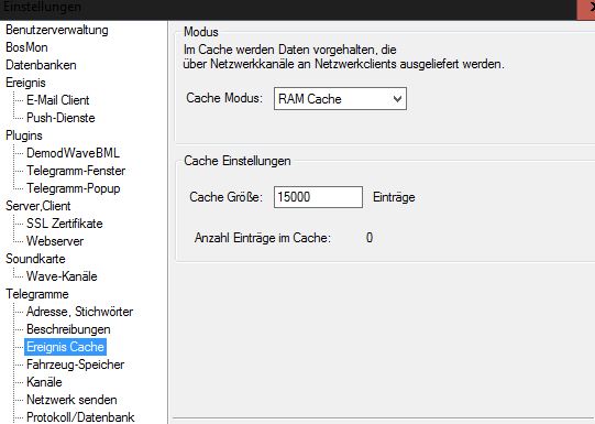

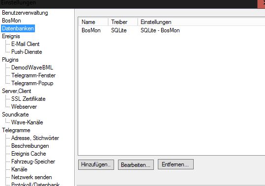

Hallo und einen Schönen Abend an alle,
ich hab das Problem das BM nicht all meine Alarme mehr abspeichert und ich weis nicht warum eigendlich ist er so eingestell das er 15000 einträge behalten soll jemand ne idde.
- bm.JPG (44.28 KiB) 10302 mal betrachtet

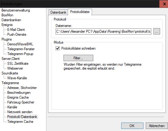

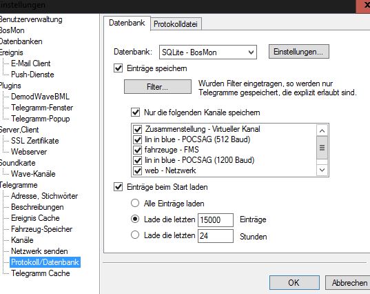

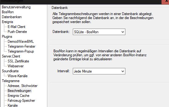

kann sich das jemand mor teamviewer anschauen bitte
- bm3.JPG (45.58 KiB) 10275 mal betrachtet
- bm2.JPG (34.27 KiB) 10275 mal betrachtet
- bm1.JPG (41.82 KiB) 10275 mal betrachtet

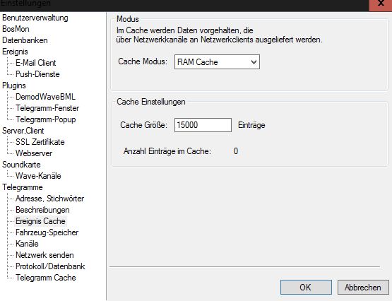

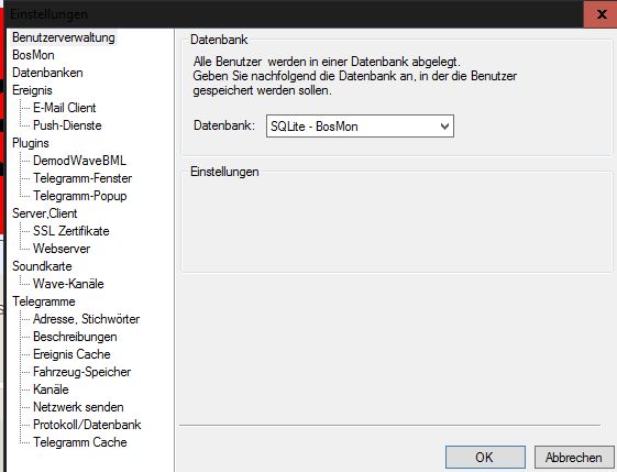

searchandrescue2
- Beiträge: 227
Re: Alarm Meldungen
folge bilder
- bm6.JPG (46.25 KiB) 10275 mal betrachtet
- bm5.JPG (53.76 KiB) 10275 mal betrachtet
- bm4.JPG (37.51 KiB) 10275 mal betrachtet

Re: Alarm Meldungen
heysearchandrescue2 hat geschrieben:Niemand kann mir weiterhelfen das ist echt schade
dein letzter post ist gerade mal 10 Std her , also bitte nicht so ungeduldig sein , es gib viele hier die auch nachmittags noch arbeiten müssen bzw auch nicht die ganze zeit vorm pc sitzen. einfach mal ein paar tage warten und dann kann man noch mal den beitrag pushen bzw noch mal nachfragen.
so zu dein problem
was hast du genau eingestellt ?
was willst du wo anzeigen lassen ? (Telegramfenster , BMM usw. )
was ich jetzt gesehen habe anhang deiner bilder , das du deine meldungen per ereignis auf dein Handy schickst , ist das so richtig ?
ach und noch was , wofür willst du dir 15000 Melungen speichern bzw anzeigen lassen?

ich habe das eingestellt was auf den bildern zu sehen ist, es sei du brauchts von irgend etwas genauere informationen dan bitte bescheid sagen.
Ich möchte das BM mir die letzten 15000 einträge anzeigt was irgendwie nicht funktioniert warum auch immer. das mit handy ist korekt so. wen du magst und zeit und lust hast kanst du auch gehrne per teamviewer schauen.
Re: Alarm Meldungen
stell erst mal bei Ereignis Cache , dann Cache Modus , auf "Datenbank Cache" um , so kriegst du erst mal alle nachrichten die in der datenbank drin sind ,
wenn du das hast schau mal was passiert
