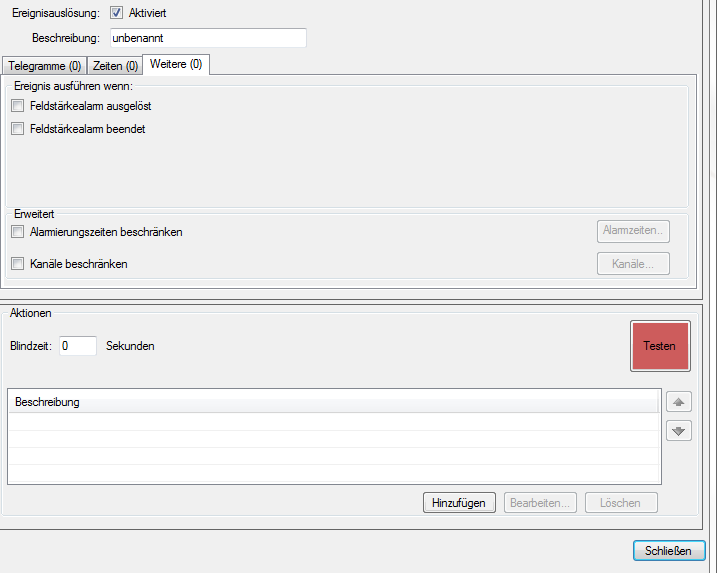

richte doch einfach von bosmon integrierte Feldstärke Funktion ein (Bild 1 )
danach einfach unter telegrammerreignis felstärke aktivieren ( Bild 2 )

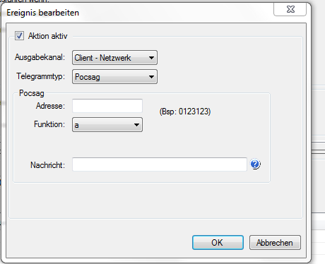

unten bei aktion "telegramm generieren" und eine adresse einfügen ( irgendeine die nicht benutzt wird )und dann eine nachricht eintragen z.b. Pocsag Inaktiv ( bild 3 )
