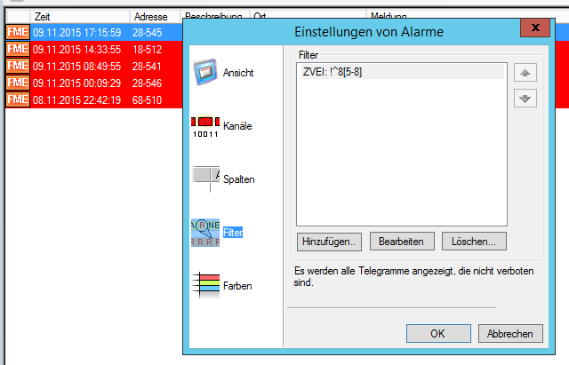

ich habe im Telegramm Fenster Filter Adresse die Reg-Ex 8[5,8][0-9]{3} aktiv, um nur 85-000 bis 88-999 zu filtern.
Leider hat er ( wie im Anhang ) die Adresse 54128 auch als TRUE erkannt, welche ja in der Reihenfolge richtig ist beginnend mit der 8 am Ende.
Wenn ich die Reg-Ex unter https://regex101.com/r/sQ1yW3/1 teste gib er allerdings FALSE zurück.
Mögliche Lösung wäre ^8[5,8][0-9]{3}.
Bin ich da in der richtigen Annahme das er diesen Fehler bei den Telegrammereignissen auch macht?
Also zB.: Addresse: 88123 als Filter und er erkennt 81238 auch als TRUE????
Danke

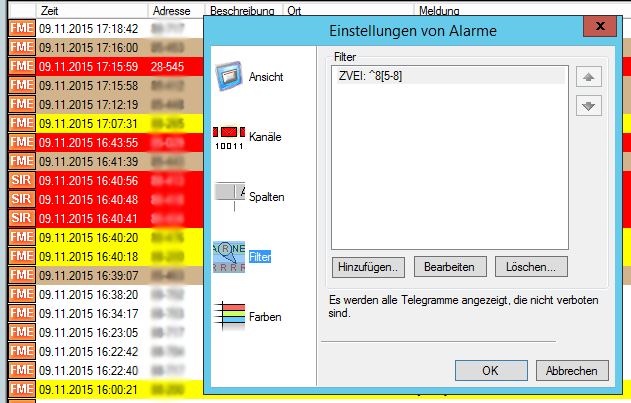

^ bedeutet: am Anfang
Also ist ^8 schonmal nicht verkehrt
Bei Dir sollte eigentlich:
^8[5-8]
ausreichen.

danke für die Antwort.
Allerdings funktioniert es trotzdem nicht.
Habe ich als Filter: ^8[5,8] erscheinen trotzdem alle Meldungen,
negiere ich diesen Filter erscheinen nur welche die nicht auf ^8[5-8] zutreffen!
Also irgendwie genau verkehrt, obwohl ja da steht es werden alle angezeigt die nicht verboten sind.

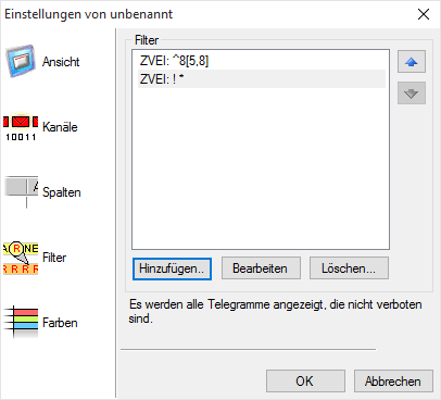

So sollte es funktionieren.

Beitrag von bbtimx »
Funktioniert super!!
Marco hat geschrieben:So sollte es funktionieren.
