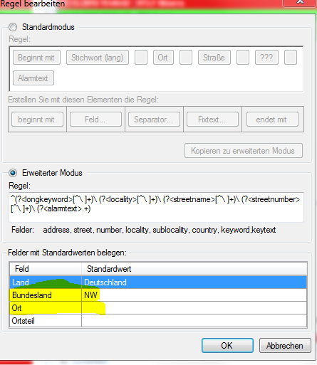

gib einfach bei deiner regel (wie unten auf den bild in gelb gezeichnet) dein kürzel von dein bundesland ( zb. wie bei mir für Nordrhein-Westfahlen=NW ) ein,
und bei Ort gibst du dann halt dein Ort ein.
um es noch genauer zu machen kannst du natürlich auch denn ortsteil benennen was dann aber nicht so gut ist wenn der auch für deine anderen ortsteile die adresse suchen soll, deswegen nur Bundesland und ort eintragen .
ausser du willst für deinen ganzen kreis die adresse auswerten dann bleibt nur die möglichkeit nur mit bundesland zu arbeiten.

Hallo Martin,
vielen Dank für deinen Ansatz.
Das mit dem Bundesland habe ich bereits versucht. Das Problem hierbei ist, dass der falsch gefundene Ort ebenfalls in BW liegt. So komme ich also nicht weiter.
Wenn ich den Ort auch eingrenze werden nicht mehr alle Orte der Alarmmeldungen gefunden, da sich das Einsatzgebiet über mehrere Orte erstreckt.
Da ich die Kartenanzeige gar nicht nutzen möchte würde es mir reichen, wenn der in der Meldung angegebene Ort einfach auf die Variable "ORT" geschrieben würde, ohne ihn noch zu suchen und zu ersetzen. Geht so etwas?
Gibt es sonstige "freie" Variablen, die dann wieder im Alarminfo- Fenster angezeigt werden könnten?
