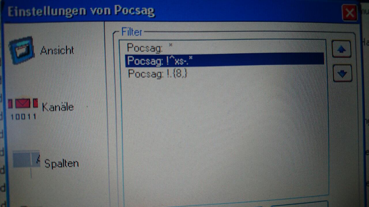

hallo,
um diese hier....
bis heute in der früh funktionierte sie durchgehend.....
die 1. soll die nachrichten was mit xs anfangen ausblenden
die 2. soll nachrichten was weniger als 8 zeichen beinhaltet ausblenden.
lg flo
um diese hier....
lg flo
- DSC_0032.JPG (124.49 KiB) 7733 mal betrachtet
Re: Regel wird seit heute nicht mehr ausgeführt
was ist die oberste Regel ? Alles erlauben ? Dann ist klar warum die Regeln nicht funktionieren.
Alles erlauben muss ganz an das Ende der Kette.
hallo thimo,
danke für deine antwort!
wenn ich die oberste regel, alles erlauben nach unten setze, sollte es wieder gehen?
komisch, die regel funktionierte so lange und seit heute in der früh nicht mehr. es hat niemand was verstellt, der pc ist in einen verteiler verbaut und die meldungen dienen als einsatzinformationen und zum steuern der feuerwehrwache.
lg flo
lg flo
ja, wenn die oberste Regel "alles erlauben" ist (das sieht man im Screenshot nicht im Detail), dann sollte die Änderung den gewünschten Effekt haben.
