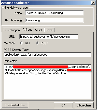

ich würde gerne meine Pocsag Telegramme über Pushover auf mein iPhone senden, leider bekomme ich immer den Fehler: "Der Remoteserver hat einen Fehler zurückgegeben: 400 Ungültige Anforderung"
Meine Konfiguration ist:
Könnt ihr mir helfen?

Jap:
