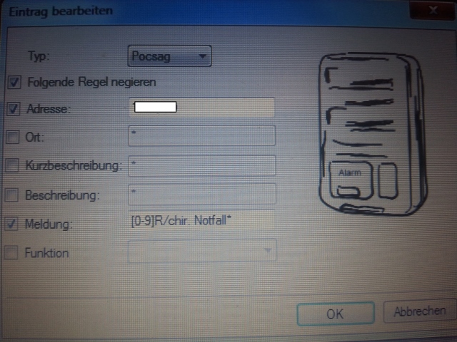

Folgendes Problem:
Die original Auswertung sehen wir folgt aus:
16999H/Hilfelstg./Amtshilfe) 03:40/ORT:(NAME)/STRAßE(12)//Tragehilfe, Rettungsdienst vor Ort
16888B/Feuer Gross) 16:51/ORT:()/STRAßE(43)//Wohnungsbrand
16647H/Messeinsatz) 11:25/ORT:OBJEKT()/STRAße(10)//GRUND
Ich arbeite mit dem Telegrammereingnis Pushen per NMA und bin auch ansich sehr zufrieden, da es zuverlässig und stabil funktioniert. Doch da ich nicht alle Meldungen gepusht haben möchte und ich in den Meldungen als Titel selber die Überschrift - Beispiel für Feuer Gross - einstellen wollte, habe mehrere Ereignisse mit halt unterschiedlichen Inhalten erzeugt.
Quasi so:
[0-9]B/Feuer Gross*
Dieser Teil klappt, doch dann habe ich momentan, in der Aufbauphase, sicherheitshalber ein Ereignis, welches noch alles Meldungen durchlassen soll, außer die, die schon eingerichtet sind. Die Ereignisse, welche gesondert eingerichtet sind, wollte ich mit dem NEGIEREN ausgrenzen.
Obwohl ich dann das Negieren eingesteltl habe, pusht er beide Meldungen, was er ja nicht soll.
Ich habe mich wirklich intensiv mit dem Thema beschäftigt, auch die BosMon/Howto:Filter FAQ probiert, doch es gibt ja wohl zahlreiche weitere "Programmierbefehle". Ich bin auf jeden Fall mit meinem Latein am Ende.
Wer hat einen Tipp was ich vermutlich übersehe oder hier falsch denke?
Vielen Dank im Voraus!

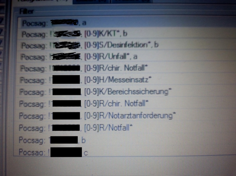

Ich hoffe, damit kann man etwas anfangen :cry:
20160430_222057 (640x480).jpg (174.71 KiB) 4625 mal betrachtet
20160430_222046 (800x598).jpg (246.15 KiB) 4625 mal betrachtet
Re: Telegrammereignisse einrichten - Problem mit Negieren
wenn du den Filter der bei dir an erster stelle steht , einfach nach unten an vorletzte stelle setzt sollte es klappen
