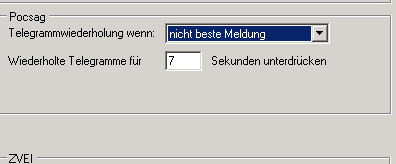

Hi du meinst das? (Siehe Anhang). das funktioniert doch nur bei Auswärtung via Soundkarte ?! ich beziehe aber nur einen Netzwerkanal von jemanden..

"nicht beste Meldung" funktioniert bei mir auch über den POC32-Kanal.
Ich habe aber auch ein Problem mit der Telegrammunterdrückung, sowohl in der stabilen als auch in der aktuellen Beta-Version. Die Funktion "nicht beste Meldung" funktioniert tadellos.
Allerdings ist es bei "RIC und Meldung gleich" so, dass von 2 unterschiedlichen Meldungen, nur eine davon angezeigt wird.

hm ich hab bei "nicht beste Meldung" mal 7 Sek eingestellt aber es kommt trotzdem der halbe Text an!
Re: Telegrammfenster Wiederholungen unterdrücken Problem
diese Einstellungen müssen auf dem Server vorgenommen werden von dem Du die Daten beziehst, dann zeigt der Client die Wiederholungen auch korrekt (nicht) an.
