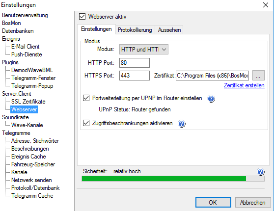

Ich habe vor für unsere FW, einen Server Einzurichten um über BosMon Mobile Einsätze zu bekommen.
Leider klappt das ganze noch nicht so, wie wir es uns Vorstellen!
Folgendes:

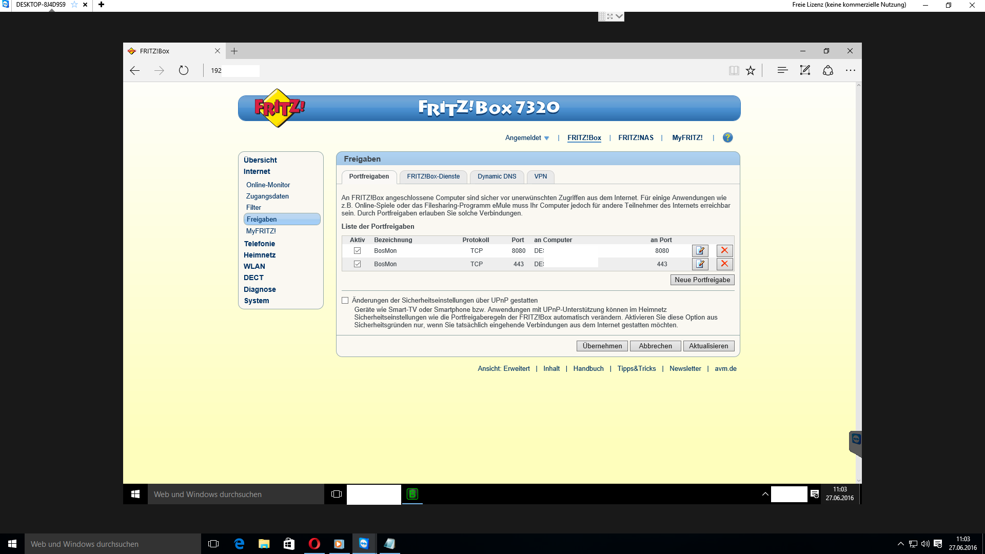

Wir haben eine Fritz Box, darin habe ich die Ports: HTTP: 8080(TCP) und für dass HTTPS: 443 TCP freigschalten.
Ein Zertifikat habe ich erstellt für SSL.
Ich habe BosMon zur Firewall hinzugefügt, alles fein.
Doch leider werden trotz meines Erachtens nach die Lampen einfach nicht Grün.
BosMon Schimpft auch rum, dass angeblich die Ports nicht Freigeschaltet sind, sind sie aber.

Über 8080 ist das System jetzt erreichbar, BosMon meinte auch jetzt nur noch dass der 443 SSL Port nicht Freigegeben wäre, ist er aber!
Ich habe alles neugestartet! dann ging es plötzlich mit den 8080 Port aber SSL geht eben noch nicht, Fix ?

Das die Lampen nicht grün werden liegt daran, dass die Ports dort per UPNP freigegeben werden wollen. Da du aber UPNP in deiner Fritzbox nicht aktiviert hast, können die nicht freigegeben werden.
Versuch mal ob du über den Browser dein SSL Server aufrufen kannst, also https://deinservername:443

Nein über den Port 443 erreiche ich nix, dafür aber über den 8080 Port.
Reicht es nicht wenn man den Port freigibt?
Ansonsten schaue ich mal in der Box, wo ich UPNP freischalten kann.

Ich habe jetzt geschaut, & die UPnP Funktion ist aktive.
Also liegt es an irgend etwas anderem.. nur was
-- edit --
jetzt funktioniert alles, hatte einen Hacken bei:
Alle Geräte im Heimnetz dürfen Portfreigaben selbstständig verändern
Vergessen. Nun klappt das, Thread kann geschlossen werden, Danke!
