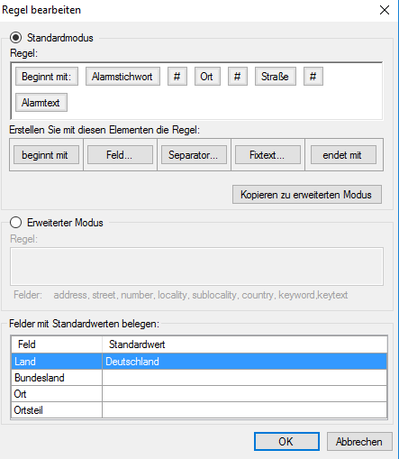

Servus,
Wir haben Heute vorgehabt, endlich mal wenn wir Einsätze bekommen, uns die Adresse Anzeigen zu lassen.
Leider klappt das irgend wie nicht, wir sind nach dieser Anleitung gegangen:
http://www.bosmon.de/doc/BosMon/Adresse_und_Stichworte
Unser Kartenfenster von Google heißt: Karte ( sehr krative, ich weiß :D)
Das funktioniert auch alles super nachdem wir diesen APIKey eingefügt haben.
Wir haben extra Testalamierungen machen lassen, doch die Karte bleibt Stur auf unserer Stadt stehen. Auch wenn man drauf Klickt, es zeigt keine Adresse an, obwohl eine im Alarmiertentext kam.
Einstellung der Adresserkennung siehe Bild.
Wenn wir einen Alarm bekommen, sieht dass so aus:
Brand mittel Garage (Stadtname kurz) (Stadtname ausgeschrieben) (Straße ausgeschrieben) (Hausnummer als Zahl) (Meldung vom Geschähen) (ENR)
Das alles natürlich ohne die klammern^^
Es wäre toll wenn jemand Helfen könnte!

schick mir mal so zwischen 5-10 originalmeldungen per Pn zu , ich schau mir dann mal an wie eure meldungen zusammengestellt sind und versuch daraus dann ne regel zu formen
ps. sollten deine stichwörter so aussehen wie du sie jetzt geschrieben hast dann musst du die alle Modifizieren.
zb. so
Brand mittel Garage ersetzen zu Brand-mittel-Garage
quasi anstatt die leerzeichen einfach mit - geändert
und das musst du dann mit jeden stichwort machen was ihr habt wo ein leerzeichen drin vorkommt
und wenn du pech hast dann kannst du auch die strassen modifizieren, ich weiß ja nicht wie die bei euch sind , also ob die mit leerzeichen sind oder ohne
also so zb
am musterhaus oder am-musterhaus
sollte es wie bei muster 1 sein dann kannst du auch die strassen noch Modifizieren

Servus,
Danke für deine Hilfe, habe es so gemacht wie du gesagt hast, nun klappt das.

Hallo Benno,
euren Meldungen zufolge scheinen wir die gleiche Leitstelle zu haben. ;)
Stadtname kurz sind 3 Buchstaben bei euch? Dann setze diese einfach als Separator und danach Ort, Straße usw. dann sollte es klappen :)

bzw kann man dieses auch per fixtext lösen
