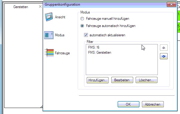

ich möchte gerne in der Fzgansicht in einer Grp nur Fahrzeuge anzeigen, die:
- Ort = Musterstadt
- Status != 6
Wenn ich das so eintrage bleibt ein Fzg. mit Status 6 stehen.
Filter bei Fahrzeugauswahl
Re: Filter bei Fahrzeugauswahl
die Filter beenden sich, sobald ein Eintrag zutraf. D.h. wenn der Filter auf das Fahrzeug Musterstadt stößt,dann wird Status 6 nicht überprüft. Filter bitte in der Reihenfolge umdrehen.
Das scheint auch nicht korrekt zu sein.
Wenn ich Status != 6 nach oben stelle sind gar keine Fahrzeuge mehr in der Gruppe.
dann stimmen Deine Filter nicht. Poste doch mal Screenshots.
Hier der Screenshot...
Hallo Thimo!
Ich befürchte das der Filter bei der Fahrzeugauflistung etwas buggy ist, weil wenn ich bei FMS-Adresse ^D.* eingebe und sonst nix müsste er doch alle Fahrzeuge des Rettungsdienstes aus meiner Fahrzeugliste in die Gruppe schreiben, oder habe ich jetzt einen Regex-fehler gemacht?
Leider bleibt die Liste leer.
Gruß FMS-Master
Gruß FMS-Master
befürchte ich auch. Bei den automatischen Filtern gibt es leider ein paar Probleme, wenn sie nach Adressen filtern sollen.
Entweder bis zu Version 1.1.2 warten oder eine Mail an support@bosmon.de schreiben, dort gibt es einen Hotfix.
