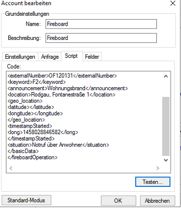

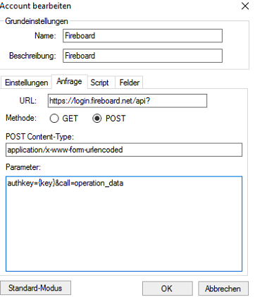

ich bin auch am testen mit Fireaboard direkt aus Bosmon. Habe folgendes gefunden und versucht es einzurichten aber irgendwie komme ich nicht weiter evtl. kann mir da jemand weiterhelfen:
Habe jetzt mal einen neuen Push-Account angelegt, dann in den Entwickermodus wie in der Anleitung: http://www.bosmon.de/doc/BosMon/Prowl_P ... gurationen
Folgend meine Einstellungen (weiß aber nicht ob das Stimmt) bin da aktuell noch ganz am Anfang und am testen
Image 076.png (38.17 KiB) 17700 mal betrachtet
Was mir jetzt nicht klar ist was muss in das Script-Feld rein, bzw. wie muss es rein, wenn ich die Parameter aus der Anleitung von Fireboard übernehme bekomme ich sehr viele Fehler...
Das muss vermutlich in irgendeine Scriptsprache eingebaut werden nur wie - wäre dankbar über Tipps und hilfe...
