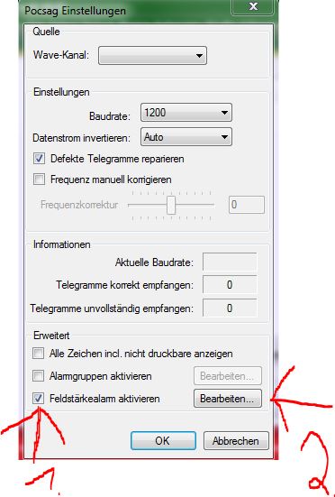

so als drittes
jetzt nur noch unter
Datei=>Einstellungen=>Kanäle=> euren eingangskanal wählen
dann wie hier nummer 1 und 2 folgen

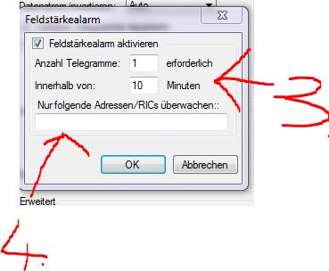

und weiter mit bild 2
bei nummer 3 dann folgende einstellung unternehmen so wie es bei euch ist
( ihr habt ja ne gewisse zeit wann bei euch der dau kommt, als beispiel : kommt der dau alle 5 minuten stellt ihr die zeit auf 7 minuten , dann hast du noch etwas luft falls der dau etwas später kommt ) ,
bei anzahl der telegramme reicht wenn es auf 1 telegramm einstellst ist
bei nummer 4 gibst du die dau ric ein die bei euch alle 5 minuten kommt.
jetzt nur noch im in jeden Telegramfenster/Telegramereigniss wo ihr die den Reichweitenalarm sehen wollt nur noch die Ric die ihr euch erstellt habt freigeben und dann sollte jedes mal wenn in der gewissen zeit keine telegramme bzw. dau reinkommt , die Meldung zu den Jeweiligen ereignissen gesendet werden oder im Telegramfenster angezeigt werden.
