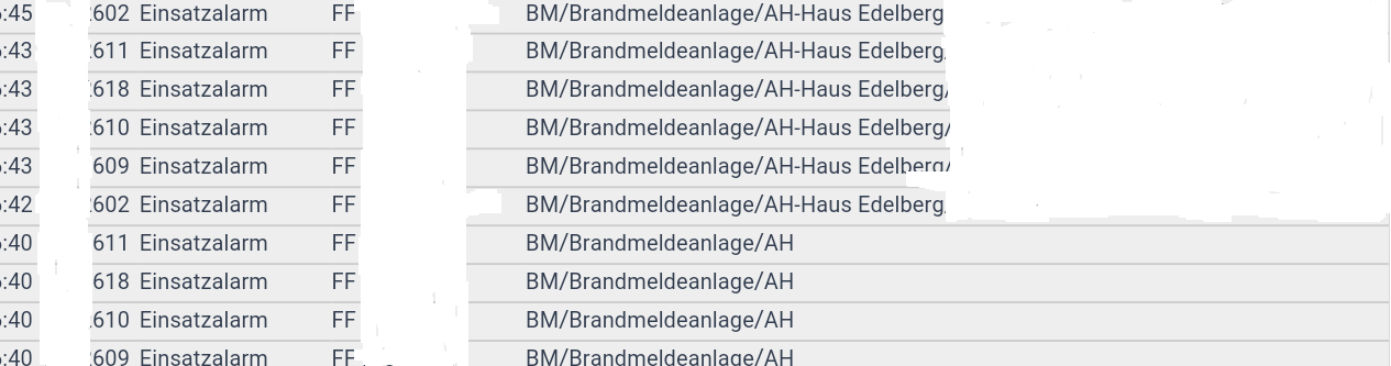

Mir ist in letzter Zeit aufgefallen, dass ich auf BMM öfters mal eine Meldung bekomme, bei der ein Teil fehlt.
Wenn ich dann in BM im Telegrammfenster schaue sehe ich dort das die Meldung 2 mal gekommen ist (selbe RIC einmal fehlt ein Teil vom Text und einmal komplett). An BMM wird aber dann immer nur die erste Meldung gesendet, bei der eben ein Teil der Meldung fehlt...
Kann mir vielleicht jemand sagen, was ich wo einstellen muss, dass ich nur die meldungen mit dem kompletten Text bekomme?

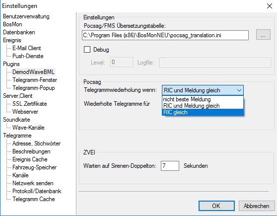

In den Einstellungen ist für die Telegrammwiederholung RIC und Meldung gleich für 5 sek. (zu testzwecken, normal sind es 120 sek.) unterdrücken eingestellt.
Re: Abgehackte Meldungen
gehe mal bei dir unter
Datei => Einstellungen => DemodWaveBML => Telegrammwiederholung wenn " Beste Meldung "
und dann nur noch die gewünschte zeit eintragen in dem die ganzen meldungen kommen.
danach sollte bei dir auch nur noch die ganzen Meldungen angezeigt werden

Kann leider nur zwischen "nicht beste Meldung, RIC und Meldung gleich oder RIC gleich" wählen...
Beste Meldung gibt es nicht.

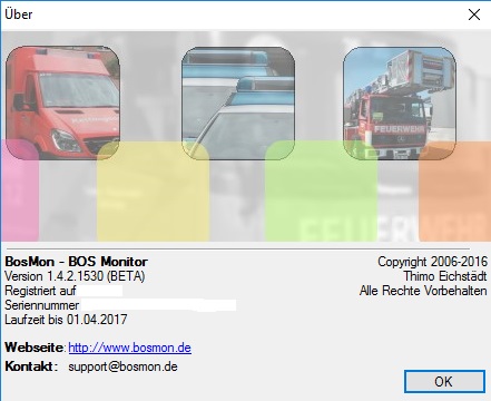

ChuckN0rris
Beiträge: 37
Registriert: 1. Nov 2016, 15:59
Beitrag von ChuckN0rris »
Habe momentan die aktuelle beta installiert, da ich bei der alten Version Probleme mit der soundkarte hatte
die aktuelle beta ist die
1.4.2.1530
und bei mir ist das drin benutze das auch
´hier zu laden

so sieht es bei mir aus ;)
Sorry soll natürlich "nicht beste meldung" sein
