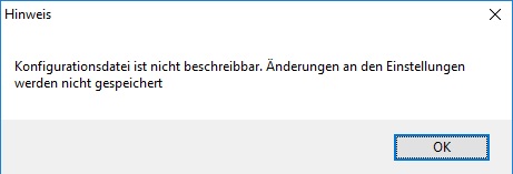

Re: Standardansicht bei Programmstart festlegen
also ich habe das gleiche Problem.
Den Lösungsansatz von FFler24 finde ich interessant; allerdings bekomme ich beim Programmstart die in der angehängten Datei gezeigte Fehlermeldung.
Man kommt nur weiter, wenn man die Meldung bestätigt. Das hilft mir wenig, da auch meine PCs nicht mit Maus/Tastatur ausgestattet sind und regelmäßig neu durchstarten.
Lassen sich Meldungen programmintern abschalten oder wie habt ihr das gelöst??
