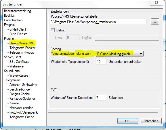

Das sollte eigentlich über die Einstellung DemodWaveBML funktionieren.
Geh mal bei Datei -> Einstellungen -> DemodWaveBML und dann "Wenn Meldung gleich" auswählen.
Wenn du das über einen Kanal empfängst sollte das klappen.
