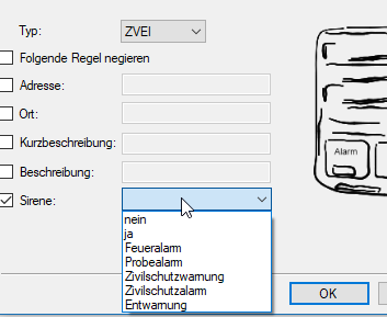

Re: Unterscheidung Stille Alarmierung / Sirene
Du kannst in den Ereignissen auf den Sirenen-Doppelton filtern:
2017-09-03 15_38_34-Ereignisse.png (15.9 KiB) 7531 mal betrachtet
Sirene: nein -> kleine Schleife
Sirene: ja -> große Schleife

Ich muss den Thread jetz nochmals aufnehmen, da ich leider immer noch keine optimale Lösung gefunden habe.
Mein Problem ist dass bei großer Schleife ja Sirene und FME hintereinander alarmiert werden.
Diese Schleife wird bei uns über den Hilfskontakt am Sirenenschütz aktiviert.
Ich möchte das BOSMON Signal nur bei der kleinen Schleife, also wenn kein zusätzlicher Sirenenalarm gegeben wird.
Diese Unterscheidung ist leider nicht möglich.
Hierzu wäre es nötig eine bestimmte Totzeit zu integrieren, welche z.B. den FME Alarm nur ausgibt wenn 15s vor und 15s nach diesem kein zusätzlicher Sirenenalarm erfolgt ist.
Schöne Grüße,
