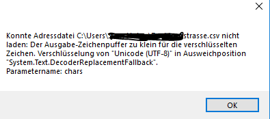

ich versuche mich gerade am Straßenverzeichnis da wir ein telegramminfofenster einrichten wollen und hier nur begrenzte Adressen haben. Ich habe jetzt eine csv Dazei mit dem Inhalt: Ort, Ortsteil, Straße erstellt. Beim eintragen im Bosmon kommt immer die Fehlermeldung im Anhang.
Fehlermeldung
Fehlermeldung
Was mache ich falsch?

die Datei ist wahrscheinlich nicht UTF-8 kodiert, bitte z.B. mit notepad++ konvertieren.
