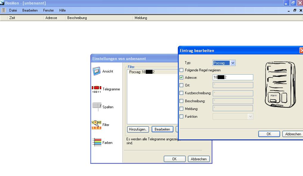

ich hab im Moment einfach nur in der Fenster-Konfiguration den Filter für unsere Netz-ID gesetzt, siehe Anhang. Nur die reine RIC eingegebe, ich will alle Unteradressen filtern.
Und trotzdem sendet er ein Netzwerkereignis... Weiterhin wurde der Filter erst wirksam, nachdem ich das alte Telegramm-Fenster schloss und ein neues öffnete. Ein Filter, der in ein bereits vorhandenes Telegramm-Fenster nachträglich eingetragen wird, wird nicht beachtet!
Nur wenn ich jedes Mal das Fenster schließen muss, muss ich jedes Mal auch alle alten Filter neu eintragen...

Re: Filter gelöscht / Netzwerkereignis trotz Filter
unter der Filterliste steht ein wichtiger Hinweis:
Füg bitte folgenden Filter unten in die Liste ein:
Typ: Pocsag
[x] Filter negieren
Der Satz auch genau so gemeint wie er da steht. So wie Du es eingestellt hast ist Dein Filter also quasi nutzlos, es werden immer alle Telegramme bei Dir angezeigt.Es werden alle Telegramme angezeigt, die nicht verboten sind
Typ: Pocsag
[x] Filter negieren
guck bitte einmal hier: http://www.bosmon.de/doc/TelegramFilter ... terelement
Dort siehst Du, wo die Option "Regel negieren" steht.

OK. Also könnte man sagen das Feld "Folgende Regel negieren" könnte auch "Filter aktiv" heißen?
nein. Wenn Du negieren anklickst, dann gibt der Filter wenn er zutrifft statt WAHR nun UNWAHR zurück.
