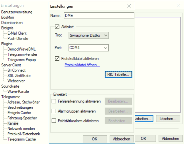

Leider funtioniert es irgendwie nicht mit der Schnittstelle.
Im Screenshot zeige ich die Einstellungen die ich getätigt habe. Mach ich da einen Gedankenfehler?
Weiß jemand einen Rat? Die RIC´s habe ich in die RIC Tabelle eingefügt.

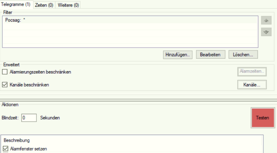

Wenn diese Funktion gegeben ist möchte ich gern untrer den Telegrammereignissen eine Darstellung der eingegangenen Alarme des DME im Fenster dargestellt. Da sollte ich eigentlich keinen Fehler gemacht haben.

Zu ergänzen wäre vielleicht noch das ein Test mit dem Button unter den Ereignissen funtioniert.
Siehe Grafik

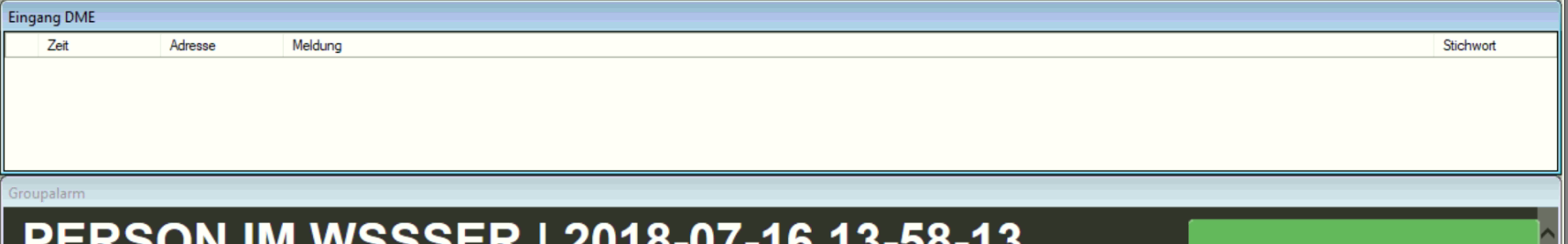

in der Protokolldatei wird mir der Eingang über die serielle Schnittstelle dargestellt.
Alles weitere bekomme ich nicht im BM angezeigt.
