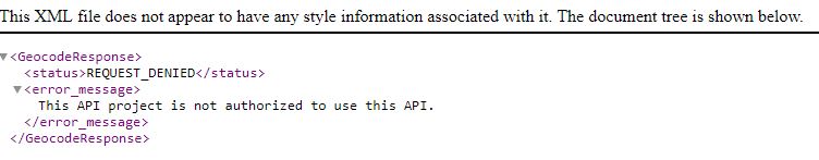

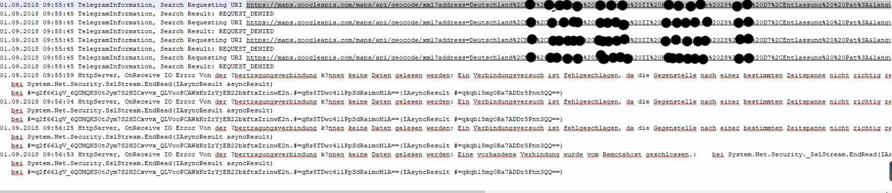

MartinFW112
Beiträge: 25
Registriert: 11. Aug 2016, 11:07
Re: Adressabfrage ohne Funktion
Beitrag von MartinFW112 »
hey bei mir das gleiche mit der adresssuche
api code eingerichtet und eingetragen , auch im kartenfenster
auch bei mir findet er keine adressen mehr
hab mal aus der bosmon.log ein auszug von einer meldung gemacht vll hilft es euch ja
das ist das bild aus dem link aus der bosmon.log
