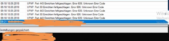

Ich hoffe jemand von Euch kann Mir bei meinem Problem helfen.
Ich versuche derzeit, BMM bei Mir zu installieren, allerdings bekomme Ich ständig diese Fehlermeldung
[img]
[/img]
Ports sind in der FritzbBox freigeschaltetb!
Hoffe Ihr könnt Mir helfen

Sieht für mich so aus, als wären die Ports 80 und 443 bereits durch eine andere Anwendung belegt und daher kann BosMon auf diese nicht zurückgreifen.
Außerdem mal UPNP in den BosMon-Einstellungen deaktivieren und die Ports manuell. Testweise auch mal andere Ports versuchen.
