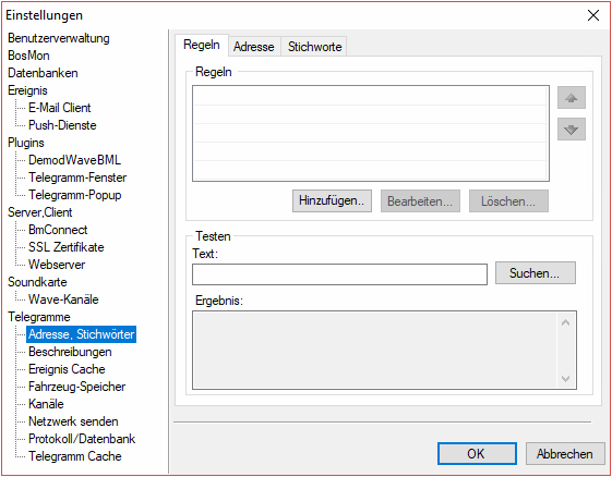

Re: einsatzort in Karte anzeigen
Beitrag von Christoph FFA »
Hast du die Regeln in diesem Fenster erstellt ?
Ohne diese Angaben weiß BM nicht wo der Einsatz ist.

fabian 3101
Beitrag von fabian 3101 »
    ja, es sind alle Regeln hinterlegt aber trotzdem wird auf der karte nichts angezeigt.
