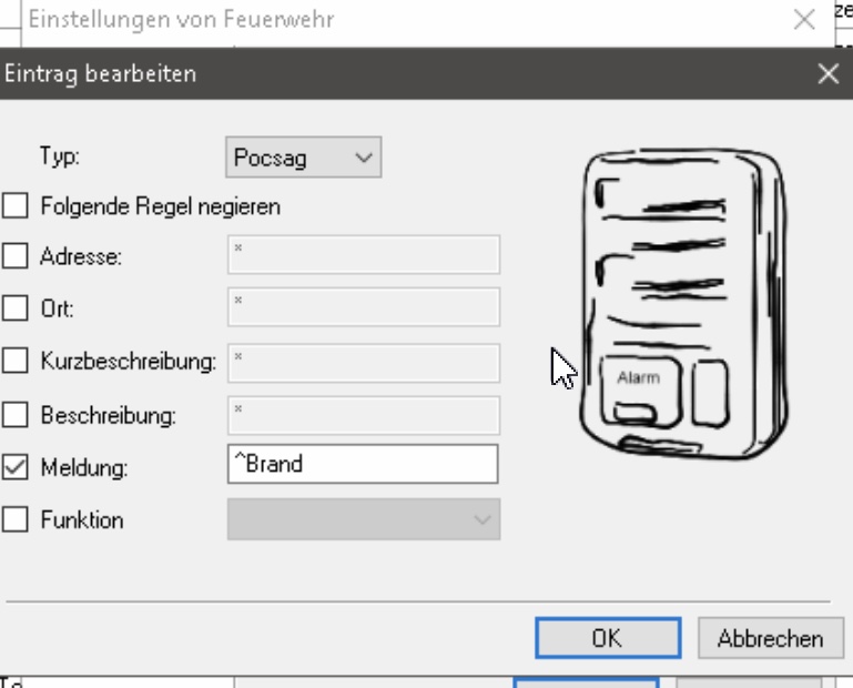

Der Filter sieht wie folgt auf dem Bild aus:
Bedingung: Die Meldung beginnt mit „Brand“ und muss mindestens 20 Zeichen erhalten.

Probier es mal so:
^Brand.{15,}
Brand am Anfang und dann noch mindest 15 beliebige Zeichen - Brand hat ja schon 5 Zeichen. ;)
