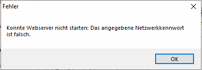

Hallo liebe Gemeinde,
ich versuche aktuell ein Zertifikat welche ich mit Letsencrypt ausgestellt habe in Bosmon einzubinden. Ich erhalte immer diese Fehlermeldung:
Hat jemand eine Idee woran das liegt? Das Zertifikat liegt als .pfx vor.
Re: Probleme mit Letsencrypt SSL Zertifikat und Bosmon
es hört sich so an als wenn das pfx mit einem Passwort geschützt ist. Dieses bitte entfernen.
FlorianSegeberg2018
Beiträge: 2
Registriert: 6. Feb 2019, 13:06
Beitrag von FlorianSegeberg2018 »
Moin!
Das Zertifikat verfügt über kein Passwort, habe es zur Sicherheit mit dem Microsoft Zertifikatsimport-Assistenten nochmal ausprobiert.
Hast Du noch eine Idee?
FlorianSegeberg2018
melde Dich doch mal per Mail an support@bosmon.de, dann schauen wir mal.
