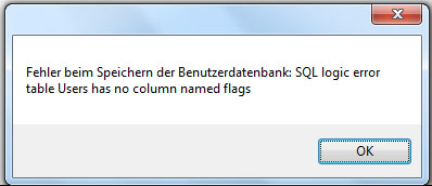

bei mir werden nach dem ersten Start (auf meinem Testsystem) folgende Fehler angezeigt:
Wenn ich auf meinen Webserver zugreifen möchte, bekomme ich nur eine weiße Seite mit "NotFound" angezeigt.
Gruß Science

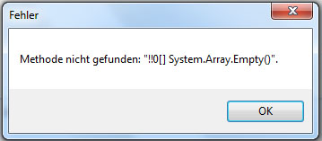

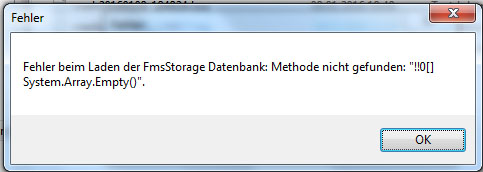

Ich komm leider erst gar nicht bis zur Aktivierung des Debug-Modus. Bei mir heißt es beim Starten:
Nach Klick auf "OK" beendet sich der Prozess.
edit:
Habe das Log-File mal händisch aktiviert:
22.02.2019 14:47:39 core, EnsureSQLiteBosMonDB Creating new BosMon default DB
22.02.2019 14:47:39 Exception, Message: Konnte Datenbanktreiber "SQLite" nicht finden., StackTrace:
22.02.2019 14:47:39 Core, BosMonErrorBos Error BosMon.Exceptions.BosMonNotFoundException: Konnte Datenbanktreiber "SQLite" nicht finden.
Zuletzt geändert von Lumin am 22. Feb 2019, 14:48, insgesamt 1-mal geändert.
