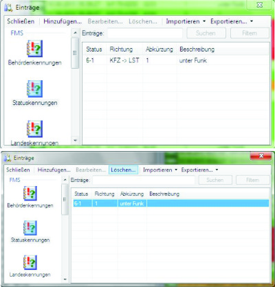

ich habe letzlich Beschreibungen der Statuskennung angelegt (Bild1.jpg).
Das hat auch alles ohne Problem geklappt.

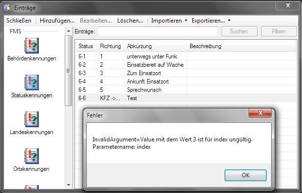

Jetzt wollt ich eine Änderungen der Beschreibung vornehmen und schon sehen die Daten ein wenig anders aus (Bild2.jpg). Unter "Richtung" steht jetzt z.B. statt "KFZ->LST" die Kurzbezeichnung.

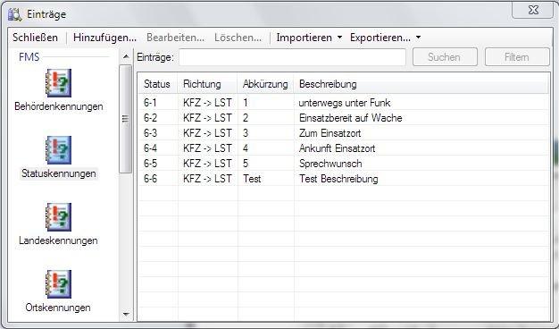

Beim Schließen kommt dann auch prompt eine Fehlermeldung (Bild3).
Öffne ich das ganze wieder und lege eine neue Beschreibung an passt es zwar wieder, aber beim editieren geht es dann wieder von vorne los.
Hier ist wohl irgendwas durcheinander gekommen. Kann das jemand bestätigen?

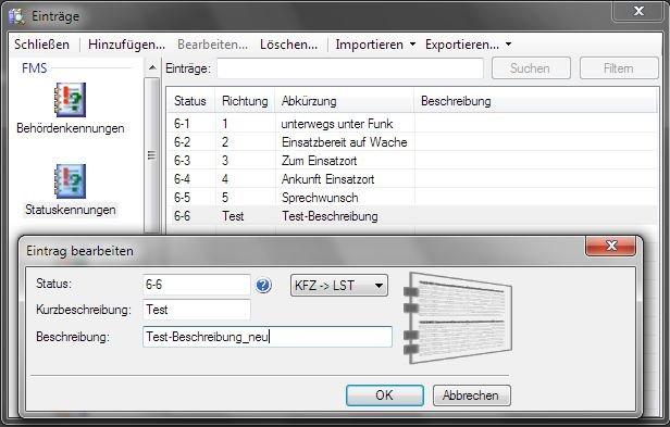

Spontan würd ich tippen, dass der "_" das Problem ist.

Der "_" kann ausgeschlossen werden.
Auch bei "nur Text" tritt der Fehler auf. Egal ob ein oder mehrere Textzeichen/Ziffern.
Der Fehler ist ja eigentlich schon in der Tabelle zu sehen bevor ich die Änderung übernehme (siehe Bild2 Spalte "Richtung")
Hier noch mal ein Bildchen...
oben: neu angelegt & Fenster geschlossen
unten: über "Beschreibung editieren -> Statusmeldung" wieder geöffnet

vielen Dank für den Hinweis. Ich nehme an Du benutzt die letzte Beta-Version. Das ist ein Bug. Wird in der nächsten (Beta)Version behoben.
Auch wenn die Darstellung momentan etwas komisch aussieht, gespeichert wird aber alles korrekt.
