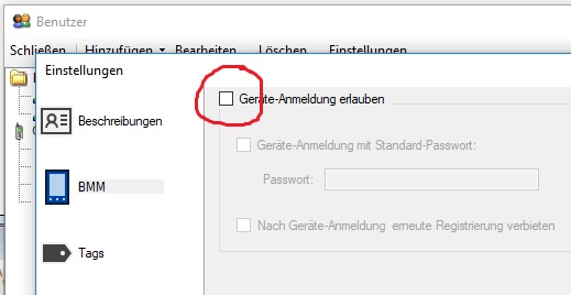

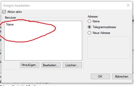

Ich kann keine Telegramme an BMM schicken, wenn ich festlege, welches Gerät der Empfänger ist, wird das nicht gespeichert.
Gebe ich statt eines Gerätes einen Benutzer an, geht es.
Auch hier (siehe Markierung) werden die Änderungen nicht gespeichert.
