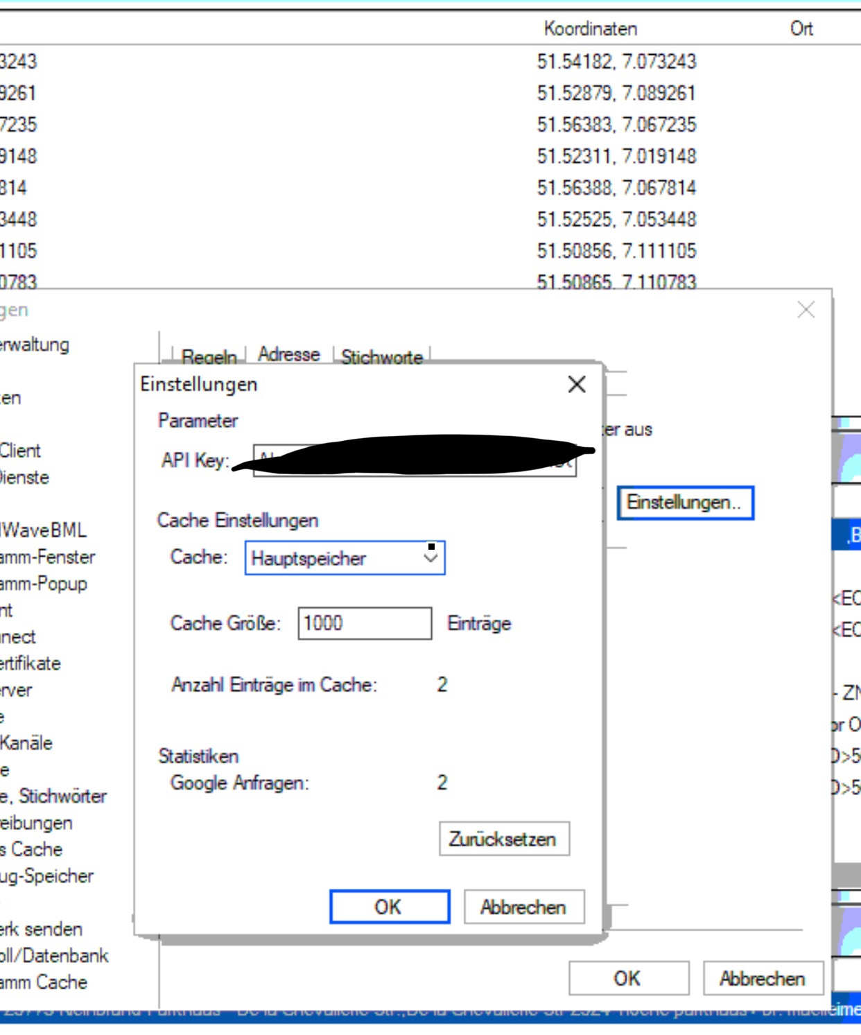

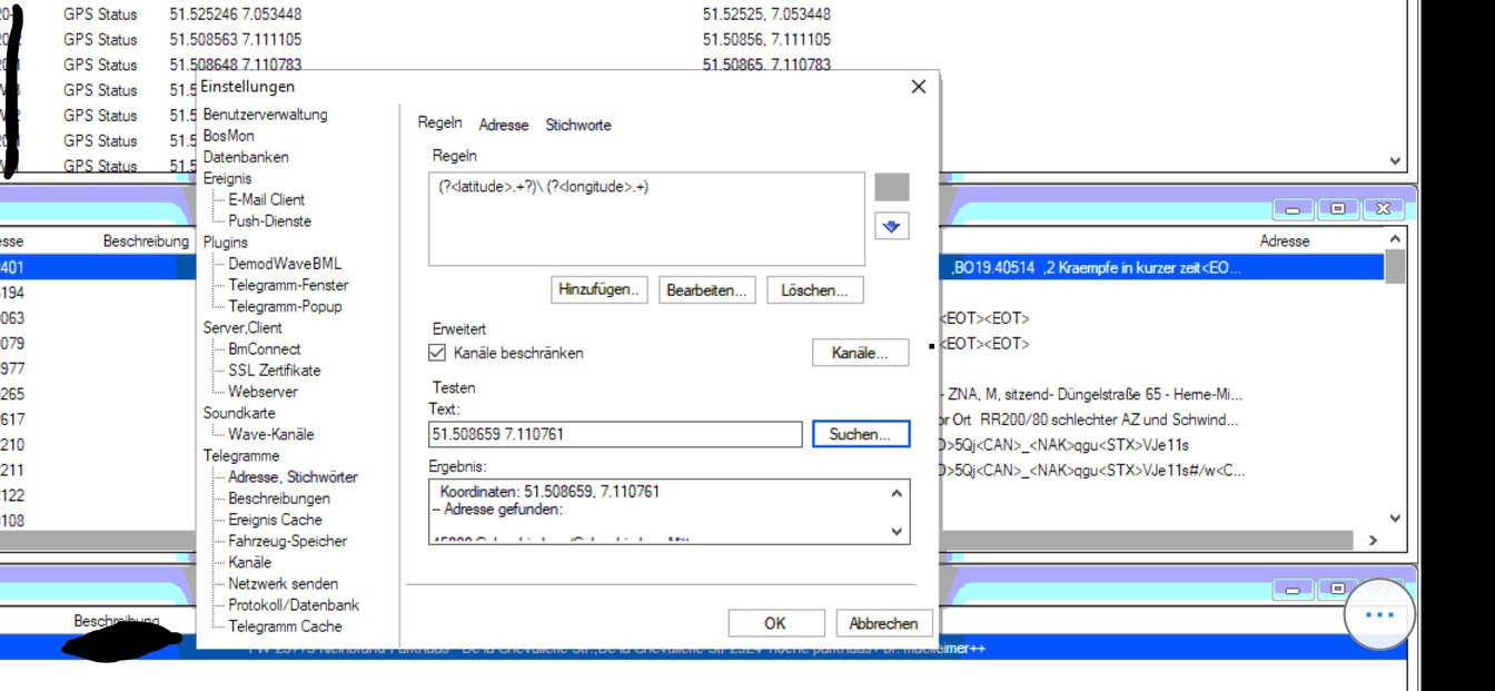

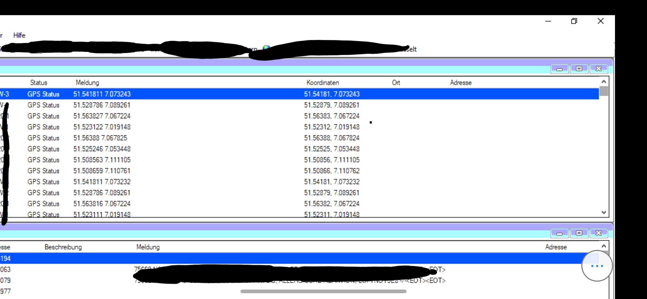

Ich Versuchs nochmal mein Problem zu schildern und hoffe das mit jemand helfen kann.
Bosmon erkennt die Koordinaten richtig welche von der lst. gesendet werden und zeigt sie richtig im Feld Koordinaten an .
Allerdings steht im Reiter daneben siehe Bilder , nicht die dazugehörige Adresse !!!
Und ich hoffe mir kann jemand sagen wo das Problem liegt . Bosmon fängt nicht an danach zu suchen . Der log ist leer .
Schaut mal bitte auf die Screenshots
API key ist richtig eingetragen , und auch wird die Adresse gefunden wenn ich die Koordinaten manuell eingeben .nur er macht es nicht automatisch ....

Ich schließe mich dem Problem mal an. Auch ich habe den API-Key richtig eingetragen, in der Google-Cloud-Console sehe ich auch die angekommenen Anfragen und der Regel-Test meldet zurück, dass die Adresse ausgelesen werden kann - Nur kommt immer der Hinweis "Adresse nicht gefunden".
Teste Regel (?<longkeyword>.+?)\ \((?<alarmtext>.+?)\):(?<locality>.+?)-(?<sublocality>.+?),\ (?<object>.+?),\ (?<address>.+?)\ \|\ (?<alarmtext>.+?)\#\((?<coordinates>.+?)\)]
  Alarmstichwort (lang): ** ***
  Alarmtext: **********************************
  Suche nach Ort:  Bad Krozingen
  Suche nach Ortsteil: Bad Krozingen
  Suche nach Adresse: Staufener Straße 18
  Suche nach Objekt: Klinik Dr. Becker Bad Krozingen
-- Adresse Nicht gefunden --
Teste Regel .+\#\((?<latitude>.+?), (?<longitude>.+?)\)\]
  Koordinaten: 47.******, 7.******
