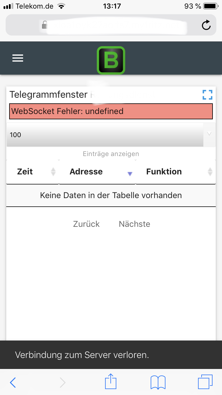

Externer Zugriff via iPhone auf Webservice bekomme ich folgende Fehlermeldung: WebSocket Fehler:undefinied. (siehe Bild)
Auf dem iPhone habe ich schon den Safari und Chrome versucht, beides ohne Erfolg.
Interessanterweise funktioniert es via Desktop Intern / Extern einwandfrei.
Danke!
Bosmon Version: 1.5.0.1920
iPhone Version: 12.3.1
Danke!

Der Fehler wird angezeigt, sobald ich mich einlogge und und das Telegrammfenster auswähle. Also noch nicht „schlafen gelegt“.

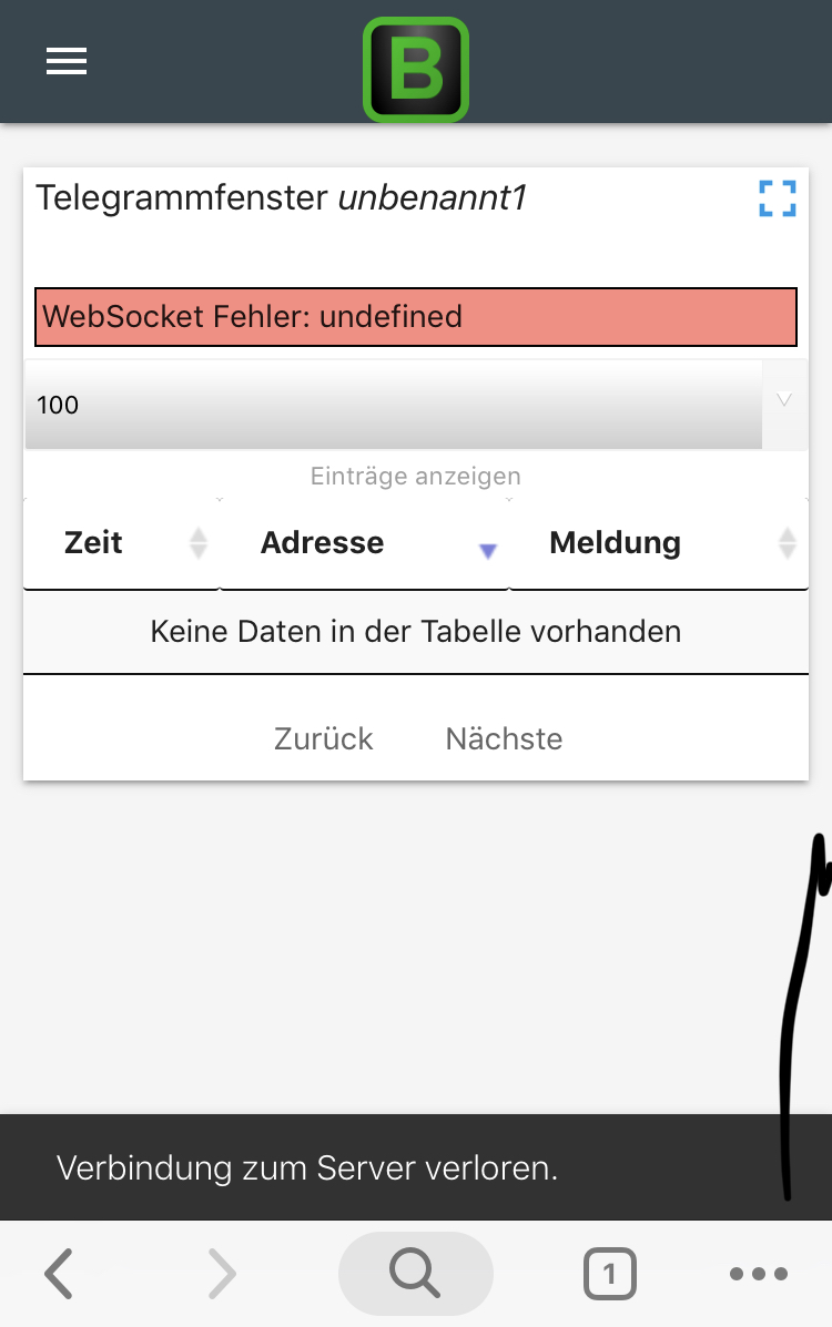

- 351BBE6D-2AEB-4C6B-8C8B-C5D877C3E487.jpeg (199.75 KiB) 16776 mal betrachtet

Re: WebSocket Fehler:undefinied iPhone Webzugriff
Hallo Timo,
ich habe zuerst mal auf die neuste Beta geupdatet.
Anschliessend das Root CA installiert auf meinem iPhone, jedoch bekomme ich unverändert den gleichen Fehler.
Safari Cache und Hardreset durchgeführt.

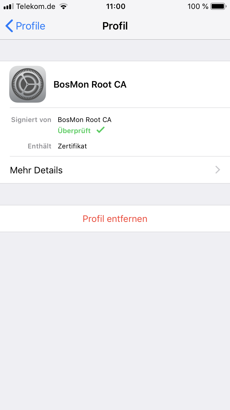

- 6DA8EFF3-F666-482D-BFFF-EDE2B7744C4B.png (102.3 KiB) 16710 mal betrachtet
bitte noch einen Screenshot vom Profil des BosMon Root CAs.

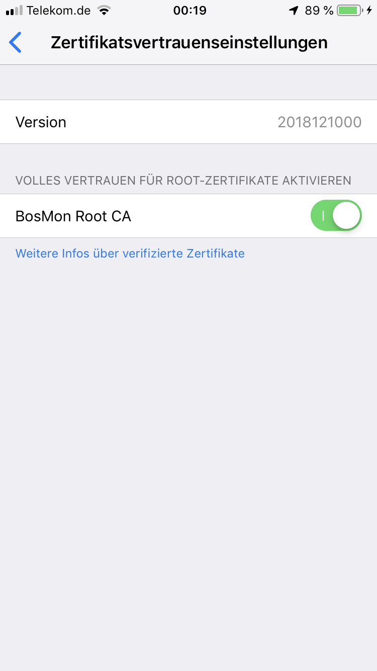

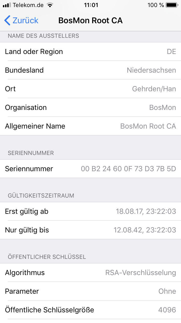

Guten Morgen Timo,
- BA9932C5-A6F5-4CE9-B5E4-81A433413683.png (191.07 KiB) 16699 mal betrachtet
- 945E4F5E-651B-402E-A97F-6EE845D31106.png (102.3 KiB) 16699 mal betrachtet
- 18A2DEB2-8C56-4E42-A2A4-044346F51F72.png (122.21 KiB) 16699 mal betrachtet
