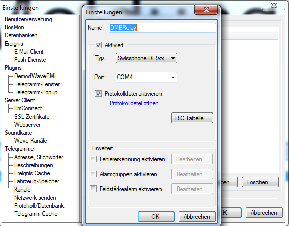

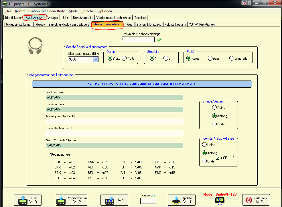

Die Meldungsausgabe ist wie folgt einzustellen:
Einstellung des seriellen Ports im Melder Birdy TPL
Als Melder hab ich einfach einen seriellen Swissphone-Melder ausgewählt.
BosMon RIC-Tabelle für seriellen Melder Birdy TPL

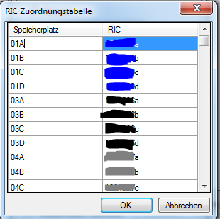

In der RIC-Tabelle muss man dann für jeden RIC-Speicherplatz vier Einträge machen um die Funktionen A, B, C, D auseinander zu halten.
BosMon Kanal-Setup für seriellen Melder Birdy TPL
Das Ganze muss man dann noch um die RIC-Beschreibungen und Telegramereignisse ergänzen und dann ist man "schon" fertig.

1) RIC-Tabelle:
Man kann es genau so machen wie Du es getan hast, für jede Schleife und SubRIC (A-F) einen eigenen Eintrag hinterlegen. Alternativ kannst Du auch die Schleife und RIC-Adresse ohne Buchstaben eintragen, dann findet BosMon die SubRIC selbst heraus, z.B.
Speicherplatz: 01
RIC: 1234567
2) BAAS:

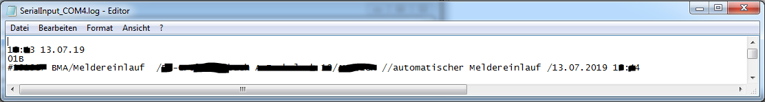

Der Serial Input vom Birdy sieht so aus:
Screenshot Birdy TPL Serial Input
Wenn ich dich richtig verstehe kann BosMon selbständig neben der Speicher-Adresse auch die Funktion (ABCD) bestimmen?
Ich gebe zu: Ich hab das gar nicht probiert. Ich ging davon aus, das der String (01B) komplett zur RIC passen muss. Hmm. Da hätte ich mir einige Tipp-Arbeit sparen können :lol: 8-)

Korrekt, statt vierfachen Eingeben einer RIC mit ABCD, kannst du einfach nur die RIC und den Platz ohne Subric Buchstaben eingeben.
Statt:
01A - 123456A
01B - 123456B
01C - 123456C
01D - 123456D
Reicht:
01 - 123456
02 - 123555
Da sparst du dir ordentlich Arbeit.

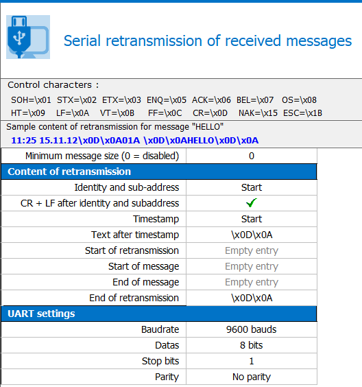

Re: BosMon mit BirdyTPL - funktioniert
so sollten die Einstellungen des Melders aussehen:
In den Einstellungen der jeweiligen RICs muss die serielle Ausgabe aktiviert sein.
