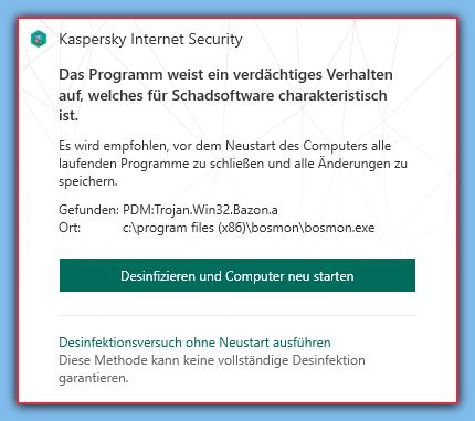

Gestern Abend kam eine Meldung von Kaspersky, dass die bosmon.exe mit einem Trojaner Namens:
Trojan.Win32.Badur befallen wäre. Bei der Anzeige hatte ich nur die Auswahl diesen zu eliminieren mit oder ohne Neustart.
Nach anklicken „ohne“ Neustart, wurde BosMon, was bis dahin noch fleißig lief, geschlossen und es kam nach einigen Minuten die Meldung, dass BosMon deinstalliert worden ist.
Ok, dachte ich, dann installierst du BosMon eben neu… Letzte BosMon_Setup_1.4.7 ausgeführt, aber da kam direkt wieder eine Warnmeldung mit derselben Meldung von Kaspersky.
Siehe Bild 1: BosMon Trojaner Warnung_1
Warnmeldung_1

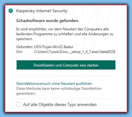

Siehe da, nun ließ sich BosMon wieder normal installieren. Nach dem Start von BosMon, dachte ich mir, ok nun kannste ja den Virenschutz wieder einschalten - ja Pustekuchen. Es kam sofort eine Warnmeldung von Kaspersky, das auf der bosmon.exe eine Schadsoftware vorhanden wäre!
Siehe Bild 2: BosMon Trojaner Warnung_2
Warnmeldung_2
Warnmeldung_2
BosMon Trojaner Warnung_2.jpg (31.54 KiB) 5635 mal betrachtet
BosMon wurde sofort geschlossen und im Anschluss kann die Meldung, dass BosMon deinstalliert wurde.
Die einzelnen Dateien wie BosMon.exe und die Setup-Datei 1.4.7 wurden in den Einstellungen von Kaspersky zuvor auf „vertrauenswürdig“ gesetzt. Auch das hat leider nicht geholfen!

Re: Vermeindlicher Trojanerbefall auf bosmon.exe
1) BosMon nur von der offiziellen BosMon-Webseite herunterladen.
2) Datei sicherheitshalber z.B. auf Virustotal prüfen: https://support.kaspersky.com/de/1870
3) Wenn ein Virenscanner einen falsch-positiven Alarm auslöst bitte direkt an den Hersteller wenden, BosMon selbst kann nichts gegen falsche Virensignaturen machen. Hier der Link zu der entsprechenden Kaspersky-Seite: https://support.kaspersky.com/de/1870
4) Anderen Virenscanner benutzen der BosMon nicht als Schadsoftware einstuft ;)

Guten Morgen,
vielen Dank für die schnelle und mit einigen Tipps versehene Antwort!
Zu 1: Sicherlich habe ich den Download nur hier von dieser Seite!
Zu 2: Habe die Setup-Datei 1.4.7. über den Kaspersky-Link überprüfen lassen
und erwartungsgemäß wurde hier kein Virus gefunden
Zu 3: Auch dies habe ich natürlich gemacht und die Setup-Datei über den Link nach Kaspersky geschickt. Bestätigungsmail über den Eingang ist schon da (werde dann hier weiter berichten!)
Zu 4: Das wäre nun dann die letzte alternative, die ich dann nutzen würde, wenn nichts mehr geht oder gehen würde
Zu dem angekündigten Virenscann am PC kam es wie erwartet - es wurde nichts gefunden, bis auf die letzten runtergeladenen BosMon Setup Datei 1.4.7 die durch den Scann komplett gelöscht wurden.

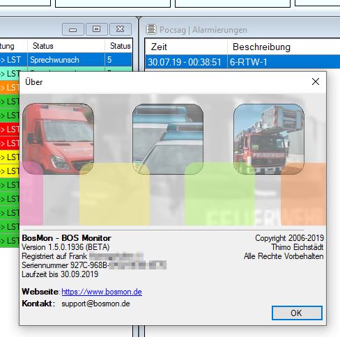

Da ich das ganze Prozedere eben natürlich erneut versucht habe, bin ich auf der Downloadseite auf die Beta-Versionen gestoßen… Habe mir dann eben die letzte 1.5.0.1936 runtergeladen und was soll ich sagen, sie ließ sich problemlos ohne mucken installieren - Seit dem läuft BosMon wieder :P
Denke und hoffe, dass mit dem nächsten Update auf eine andere Versionsnummer, dies Geschichte wird. Mit der Beta-Version kann ich prima leben, sofern ich keine Einbußen habe…
Vielen Dank :D
