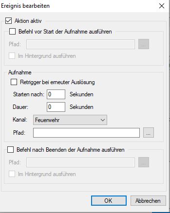

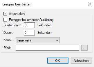

Ich muss nochmal kurz das Thema im letzten Thema anschneiden. Das stimmt leider so nicht Thimo und ich muss hier firefighter92bymh recht geben. Die Aufnahmefunktion der wav Datein hat in der stabilen Version viel mehr Funktionen wie in der Beta. Mit fehlt in der Beta nämlich auch das ich entweder zuvor oder danach eine Datei ausführen kann
Dateiaufnahme in der V 1.4.x
Stabil 1.4.JPG (30.89 KiB) 15868 mal betrachtet
Dateiaufnahme in der Beta
Beta 1.5.JPG (19.8 KiB) 15868 mal betrachtet
funk112 hat geschrieben: 3. Aug 2019, 08:49 Ich muss nochmal kurz das Thema im letzten Thema anschneiden. Das stimmt leider so nicht Thimo und ich muss hier firefighter92bymh recht geben. Die Aufnahmefunktion der wav Datein hat in der stabilen Version viel mehr Funktionen wie in der Beta. Mit fehlt in der Beta nämlich auch das ich entweder zuvor oder danach eine Datei ausführen kann
Danke für den Hinweis, durch die Screenshots weiß ich was gemeint ist. Funktionalität wird in der nächsten Beta so sein wie in der Stable :D
