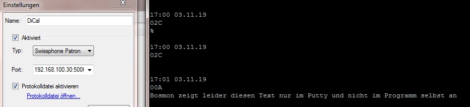

Hallo Zusammen,
ich würde gerne einen Swissphone DiCal-RED SGA mit Bosmon mittels IP Schnittstelle verbinden. Über Putty Telnet kommen die Meldungen sauber rein, jedoch Bosmon zeigt diese nicht an.
Wer hat hilfeiche Tipps?

Hast du die RIC Tabelle ausgefüllt, sonst wird auch nichts angezeigt. Zeigt Bosmon eine funktionierende Verbindung zum dical an ?

RIC Tabelle steht. Schliesse ich den DiCal mittels Nullmodemkabel an, werden alle RIC´s dargestellt. Sobald ich auf IP umswitche ist keine Kommunikation vorhanden.

Hast du vor der IP " tcp:// " stehen?
Wenn nicht, dann bitte einmal eintragen.
Alternativ statt Patron als Melder, auch noch mal DE9xx wählen.

Vielen Dank, das war die erlösende Antwort -> tcp:// fehlte.
