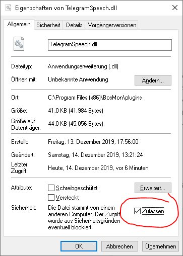

Ich verstehe es nicht. Ich downloade die 2 Dateien, kopiere die 2 Dateien in den Ornder ,,Plugins" bei Bosmon, doch das Sprachausgaben-Plugin wird mir nicht angzeigt...Kann mir jemand helfen?

Dein Betrag gehört eigentlich nicht unter "BosMon Mobile Diskussion", da es wohl BosMon betrifft.
Wenn man sich das Plugin runterlädt oder ggf. von einem Netzlaufwerk auf den PC kopiert, kann das Plugin aufgrund von Sicherheitsrichtlinien blockiert werden.
Über Eigenschaften der dll musst Du diese "zulassen", dann sollte es funktionieren.
Eigenschaften TelegramSpeech.PNG (15.14 KiB) 5984 mal betrachtet
