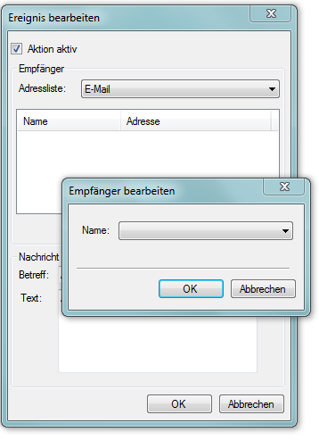

Seit einiger Zeit (nach Udate?) geht bei mir der Emailversand nicht mehr. Unter den Telegrammereignissen ist Email-Versand angelegt, aber es sind keine Emailadressen mehr hinterlegt. Ich kann auch keine mehr hinzufügen. Wenn man auf "Hinzufügen" klickt, dann öffnet sich ein Fenster namens "Empfänger bearbeiten" und ein Dropdown-Menü "Name". Die Liste im Dropdown-Menü ist aber leer. Muss man Empfänger in der neuen Version woanders anlegen? Oder wie bekommt man Namen in die Dropdownliste?
Im Anhang ein Screenshot

- Bosmon-Email.PNG (33.94 KiB) 3760 mal betrachtet

Hast Du die Update Hinweise gelesen?
http://www.bosmon.de/doc/bosmon/1.5/update.html
Die Verwaltung von Empfängern von Aktionen hat sich verändert. Die Empfänger müssen manuell neu hinzugefügt werden. Das gilt auch für E-Mail Adressen.

Vielen Dank. Das war es. Musste die Empfänger als "Geräte" anlegen.
