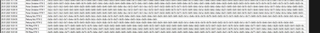

BOSMON zeigt bei der POCSAG Auswertung nur noch Hyroglyphen. Die Daten werden definitiv nicht verschlüsselt gesendet.
Ich habe ein Screenshot mitgeliefert.
Vor zwei tagen war alles normal.Hat einer ne Idee?
bin über jede Hilfe dankbar.
BM zeigt nur Hygroglyphen

- BOSMON Fehler.jpg (126.55 KiB) 5719 mal betrachtet

Schaue einmal ob im programmordner die DG Translation. Ini vorhanden ist.
Sollte sie nicht vorhanden sein BM einmal über installieren.
Dann unter Datei und Einstellungen bei dem Punkt demodwaveavebmpl auswählen und schauen ob der Fahrt von richtig eingetragen ist. dir fehlt aktuell in die übersetzungstabelle deshalb die Hieroglyphen im Telegramm Fenster.

im prinzip ist am anfang direkt unter einstellungen die translation datei vorhanden
Und der Punkt Demodwaveavebmpl ist eingetragen und angeklickt

Dann schaut alles nach einem berechtigungsproblem aus.
Starte BM einmal mit rechter Maustaste im Administrator Modus.
gegebenenfalls auch einmal die Berechtigung des gesamten BM Ordners kontrollieren.

okay, danke.
woran es jetzt gelegen hat....ich weiß es nicht aber es geht wieder.
VIELEN DANK AN ALLE
VIELEN DANK AN ALLE
