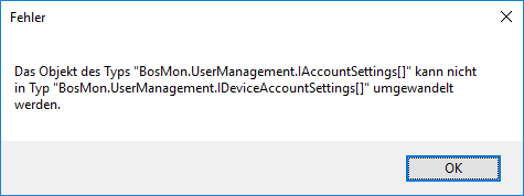

1.5.2.2069 (BETA) Fehler beim Hinzufügen von Telegrammereignis (Push)
Beitrag von axvo »
beim Hinzufügen von Push an Divera247 ist bei mir folgender Fehler aufgetreten

vielen Dank für den Hinweis. Bitte die neueste Betaversion probieren, dort sollte das Problem behoben sein.

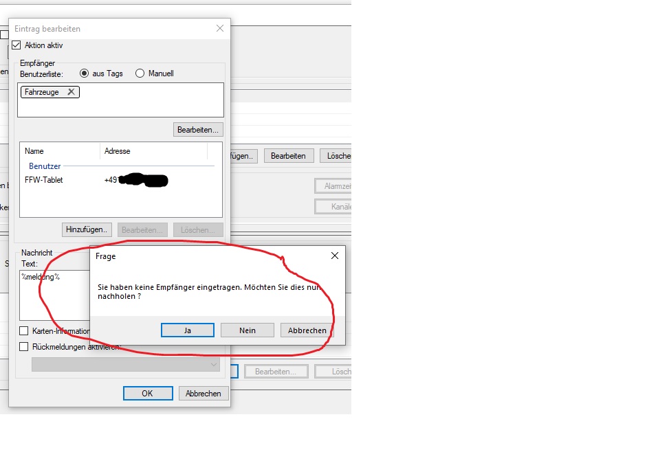

Bei der Auswahl der Ereignisempfänger per Tag behauptet das Programm, es wären keine Empfänger ausgewählt.
