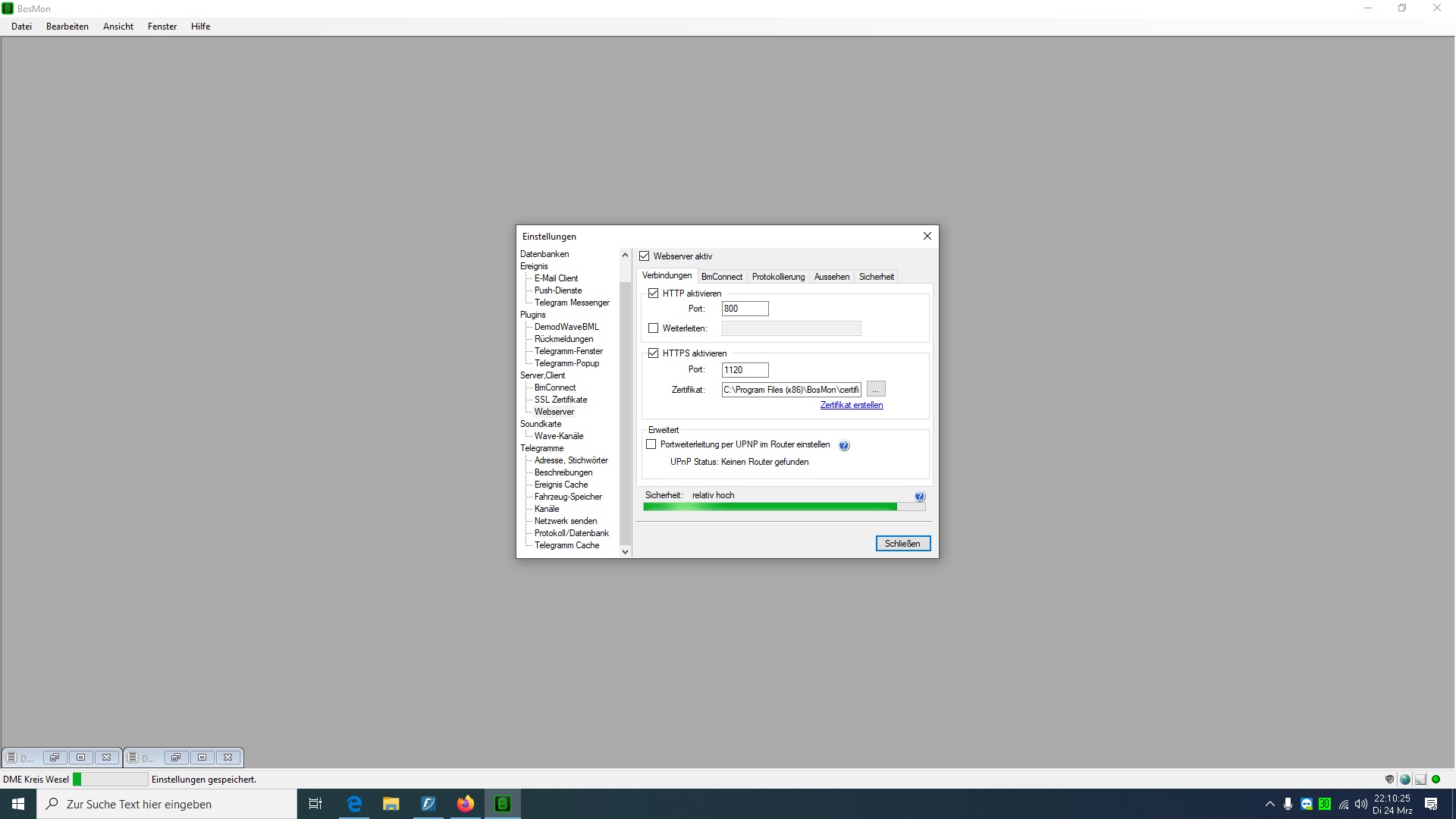

Guten Tag,
ich habe ein Problem.
Der Webserver sendet nichts/Fehlerhaft aus. Die Kugel ist grün.
Wenn ich meine IP Adresse +Port eingebe geht es d.h er zeigt die Bosmon Seite an. Ich habe noch eine DynDns Seite (DDNSS ist der Anbieter). Wenn ich die Seite +Port eingebe funktioniert es nicht.
Info noch: Ich habe den Computer gewechselt , jedoch ist er im gleichen Netzwerk.
Ich habe noch ein Bild gemacht vom Webserver
Vielleicht hat ja einer ne Idee
VIELEN DANK
VIELEN DANK
- bosmon webserver.jpg (164.76 KiB) 9767 mal betrachtet

Auf Webseite veröffentlichen: Falls der Webserver aktiv ist, so lässt sich das Telegrammfenster über den Webserver anzeigen.

Komisch ist ja auch dass ich über die dyn DNS Adresse nicht reinkomme

eventuell im Router die Adresse vom Rechner bei der Port Freigabe/weiterleitung vergessen zuerneuern?
Wenn Port selbständig freigeben mal den Router neugestartet?

Das habe ich auch gemacht. Komisch ist ja das er die Weltkugel grün anzeigt. Die IP Adresse eingeben bringt auch nichts. keine Verbindung. Alles aktiv.
Noch einer ne Idee?
Vielleicht kann mir einer der sich auskennt per TeamViewer ab 21:15 helfen.
oder jemand hatne andere Idee

Unten musst du Portweiterleitung anhaken. Der Pouter muss entsprechend vom Programm freigeschaltet werden.
Es sei denn Du hast den entsprechenden Port bereits freigegeben und zum BOSMON-PC reroutet??
